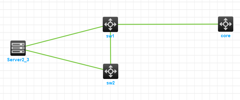

服务器的eth0和eth1做bond0,分别接入2台H3C交换机SW1和SW2,SW1和SW2使用27口互联,SW1的28口接入核心交换机
在服务器侧发现丢包,SW1交换机上ARP/6/ARP_USER_DUPLICATE _IPADDR_DETECT: Detected a user IP address conflict. New user (MAC xxxx-xxxx-xxx1, SVLAN 1, CVLAN --) on interface GigabitEthernet1/0/28 and old user (MAC xxxx-xxxx-xxx2, SVLAN 1, CVLAN --)on interface GigabitEthernetl/0/28 were usingthe same IP address 192.161.1.101.
项目之前使用HW交换机无此现象
HW交换机未做聚合和m-lag,配置和这台无区别,服务器也不允许修改bond模式和其他配置,交换机不允许做堆叠和聚合
H3C交换机可以减少对mac漂移的检测吗?或者有其他解决方法吗?

你遇到的丢包和日志告警,核心原因并不是 H3C 交换机对 MAC 漂移的检测太敏感,而是当前的物理接线方式在两台独立交换机之间形成了二层环路,导致网络风暴和 MAC 地址表震荡,从而引发严重丢包。
 故障根因分析
  1. 二层环路的形成:服务器的 eth0 和 eth1 做了 bond0(双网卡绑定),分别接入了 SW1 和 SW2,而 SW1 和 SW2 之间又通过 27 口进行了互联。这就形成了一个经典的物理环路(服务器 -> SW1 -> SW2 -> 服务器)。
  2. MAC 漂移与丢包:由于服务器发出的数据帧可以通过 SW1 到达核心,也可以通过 SW2 再经过 SW1 到达核心,交换机就会在端口 GigabitEthernet1/0/28(上联核心)和 GigabitEthernet1/0/27(连接 SW2)之间频繁地学习到同一个服务器 MAC 地址。这种 MAC 地址的反复横跳(漂移)会导致交换机的 MAC 地址表和 ARP 表项剧烈震荡,数据包被转发到错误的端口或直接丢弃。
  3. IP 地址冲突告警:你看到的 ARP_USER_DUPLICATE_IPADDR_DETECT 告警,正是因为环路导致服务器发出的 ARP 报文在环路中循环并可能从不同端口回到交换机,交换机误判为同一个 IP 地址被两个不同的 MAC 在使用。
  4. 为什么华为交换机没报错? 之前使用华为交换机未出现此现象,极有可能是因为华为交换机默认开启了更严格的生成树协议(STP/RSTP/MSTP),自动将 SW1 和 SW2 之间的互联端口(27口)置为了阻塞(Discarding)状态,从逻辑上打破了环路。而目前的 H3C 交换机可能未开启 STP,或者 STP 配置未能有效阻断该环路。
💡 解决方案
由于你明确提到服务器不允许修改 bond 模式,且交换机不允许做堆叠和聚合,以下是几种针对性的解决办法:
方案一:开启生成树协议(STP/RSTP)(推荐)
在 SW1 和 SW2 上全局开启生成树协议(建议开启 RSTP 以加快收敛)。STP 会自动检测到 SW1 和 SW2 之间的环路,并将其中一个互联端口(27口)置为阻塞状态,从而在逻辑上切断环路,消除 MAC 漂移。
  • 操作思路:在两台 H3C 交换机上执行 stp mode rstp 和 stp global enable。
方案二:物理断开互联链路
如果 SW1 和 SW2 之间的 27 口互联不是必须的(例如它们不需要通过该链路传输其他业务流量),最直接的办法是拔掉 SW1 和 SW2 之间互联的这根网线。
  • 效果:物理环路被直接打破,MAC 漂移和丢包现象会立刻消失。服务器的 bond0 依然可以正常工作(Active-Backup 模式下,只有主链路通;LACP 模式下需要交换机配合,但断开环路后至少能保证单链路通信正常)。
方案三:配置 MAC 漂移抑制(治标不治本)
如果你确实不想解决环路问题,只想让交换机“闭嘴”不再报错,可以配置 MAC 漂移抑制。但这强烈不推荐,因为这只是掩盖了问题,环路带来的广播风暴依然会严重消耗交换机 CPU 和带宽,导致网络极其卡顿。
