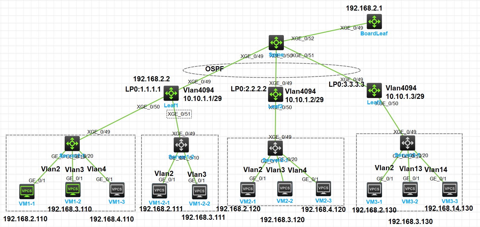

在Leaf1、Leaf2、Spine、BoardLeaf上完成了VxLAN配置。
leaf1上配置的分布式网关为192.168.2.2(VxLan5010),BoardLeaf上配置的网关为192.168.2.1(VxLAN5010)。
VM1-1的地址为192.168.2.110/24, 网关地址为192.168.2.2

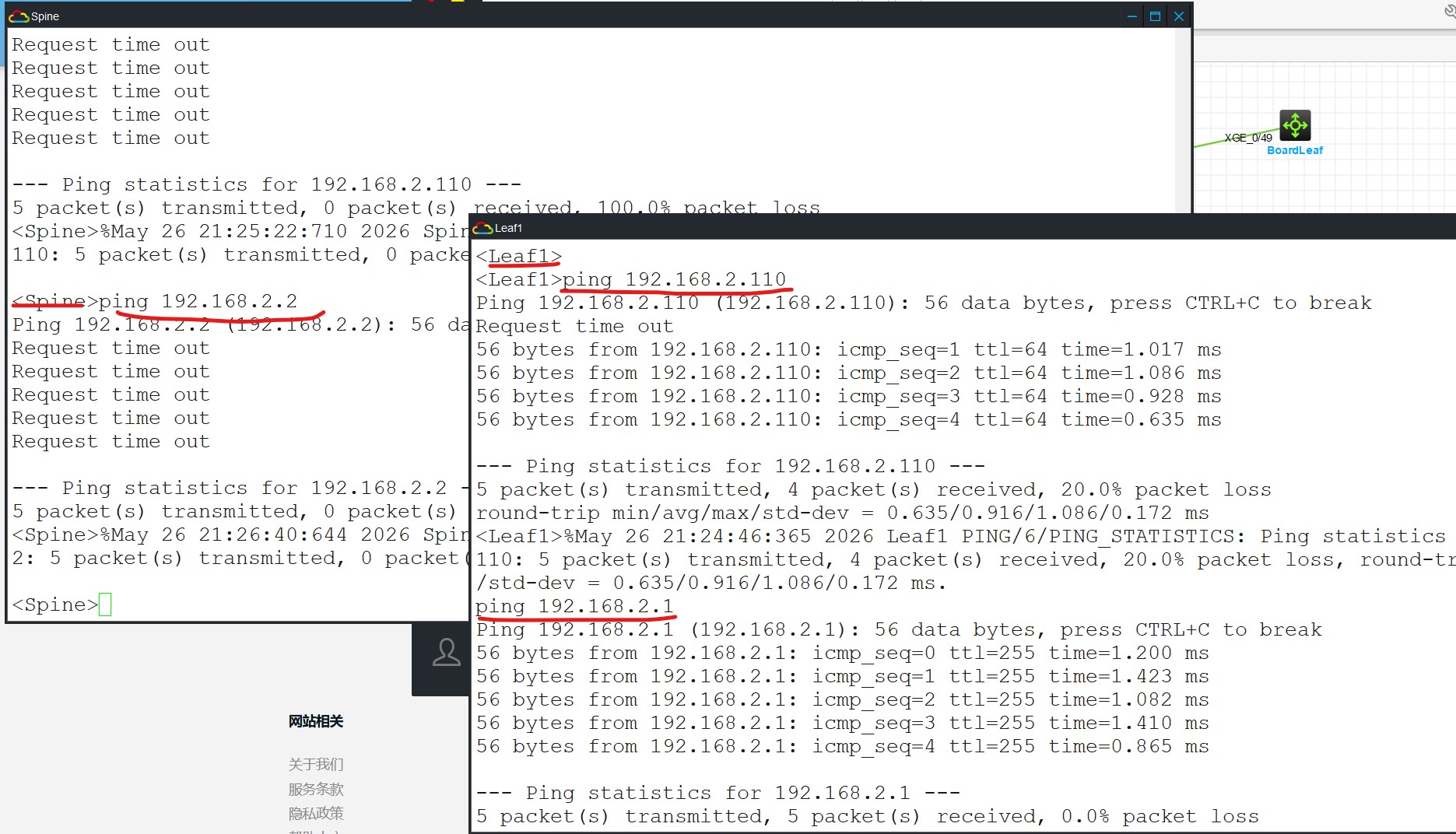

在leaf1上ping VM1-1(192.168.2.110)、ping BoadeLeaf(192.168.2.1)可以ping通;
但是VM1-1 ping 192.168.2.2 (Leaf1 分布式网关)不通;
从BoardLeaf 上ping192.168.2.2(Leaf1 分布式网关)不通。
HCL版本为V5.10.2
VSR-88软件版本为version 7.1.070, Alpha 7170

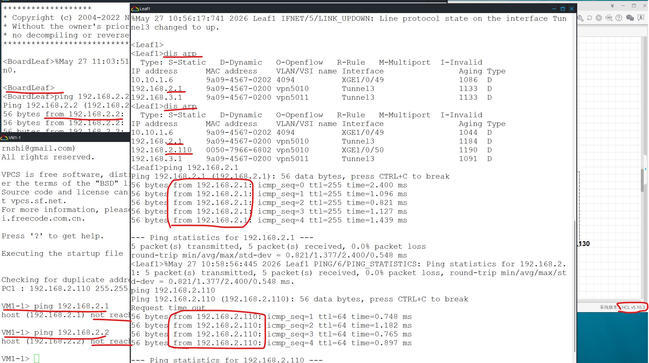

感谢指导!问题反馈的时候填写网元版本的时候写错了网元类型。Spine和Leaf节点用的交换机都是S6850,只有用来模拟服务器的Server用是S5820。leaf1上arp的学习是正常的 :<Leaf1>dis arp Type: S-Static D-Dynamic O-Openflow R-Rule M-Multiport I-Invalid IP address MAC address VLAN/VSI name Interface Aging Type 10.10.1.6 9a09-4567-0202 4094 XGE1/0/49 1133 D 192.168.2.1 9a09-4567-0200 vpn5010 Tunnel3 1180 D 192.168.2.110 0050-7966-6808 vpn5010 XGE1/0/50 1177 D 192.168.3.1 9a09-4567-0200 vpn5011 Tunnel3 1180 D
zhiliao_Cy3UrL 发表时间:2026-05-27
VXLAN 的 MAC 学习或 ARP 代理功能可能出现异常,包括VTEP站内VxLAN内访问失败吗? 在我这个实验中Leaf下通过1/0/50和1/0/51接口上来的终端都属于Vlan2, 通过service-instance关联到VxLAN5010,但是终端之间互访不通。抓包发现,leaf1不会在1/0/50和1/0/51两个端口之间泛洪ARP报文,只会在vxlan tunnel上泛洪ARP报文。即使leaf1 ARP记录有对应终端,也不会代答。

更正下组网中设备,都是leaf、spine和boardleaf都是S6850,server是S5820。
其中提到的bd和vbdif是不是华为的配置命令?H3C是vsi和vsi-interface,还是H3C有新版本更新了命令?
还有安装了V5.10.3版本后也是一样的问题,leaf1向上向下都能ping通, BoardLeaf ping leaf1的分布式网关地址能ping通,  但是下面的vm1-1 ping leaf1的分布式网关地址ping不通,leaf1的arp都是有的。
