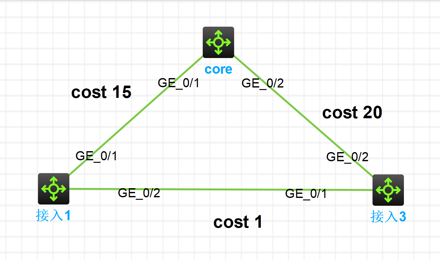

接入2口跟路径开销为15  (一个非根交换机到根交换机只有唯一  一条最优路径  接入2所有端口根路径开销都是15)
接入3口跟路径开销为16 (接入3-接入1-根桥,15+1 因为这条路径小于20,所以这个路径是根路径开销) 这个想法正确吗

一、先算清楚两台接入交换机的根路径开销(RPC)
根桥是 core,我们来分别算 接入1 和 接入3 到根桥的路径开销:
1. 接入 1 到根桥的 RPC
  • 直接路径:接入1-GE0/1 → core-GE0/1,cost=15
  • 所以接入 1 的根路径开销 = 15(这是最优路径)
2. 接入 3 到根桥的 RPC
  • 路径 1:接入3-GE0/2 → core-GE0/2,cost=20
  • 路径 2:接入3-GE0/1 → 接入1-GE0/2 → 接入1-GE0/1 → core,cost=1 + 15 = 16
  • 对比:16 < 20,所以接入 3 的根路径开销 = 16(确实是走接入 1 这条路径)
二、关键错误:阻塞的端口到底是谁?
你说 “接入 3 口跟路径开销为 16,因为这条路径小于 20,所以这个路径是根路径开销”,这个结论是对的,但阻塞的端口不是接入 3 的端口,而是:
  1. 接入 3 的端口角色
    • GE0/1:因为走这条路径到根桥的 RPC=16,是最优路径,所以它是根端口(RP),不阻塞。
    • GE0/2:到根桥的 RPC=20,比 16 大,所以它是替代端口(AP),STP 会阻塞这个端口。
  2. 接入 1 的端口角色
    • GE0/1:到根桥的 RPC=15,是最优路径,所以它是根端口(RP),不阻塞。
    • GE0/2:是和接入 3 相连的端口,会被选为指定端口(DP),不阻塞(因为它所在的网段到根桥的 RPC 更小,会成为指定端口)。
三、为什么接入 1 和接入 3 之间的直连链路,阻塞的是接入 3 的 GE0/2?
STP 在同一个广播域里,会选一个指定端口(DP),用来转发数据:
  • 比较两个交换机的根路径开销:
    • 接入 1 的 RPC=15,接入 3 的 RPC=16
    • 15 < 16,所以接入 1 的 GE0/2 成为指定端口(DP),转发状态。
    • 接入 3 的 GE0/1 是根端口(RP),转发状态。
  • 接入 3 的 GE0/2 到根桥的 RPC=20,比根端口的 16 大,所以它会被阻塞。
四、最终拓扑状态(转发 / 阻塞)
表格
设备端口角色状态
coreGE0/1指定端口(DP)转发
coreGE0/2指定端口(DP)转发
接入 1GE0/1根端口(RP)转发
接入 1GE0/2指定端口(DP)转发
接入 3GE0/1根端口(RP)转发
接入 3GE0/2替代端口(AP)阻塞
五、你的思路哪里需要修正?
你说 “接入 3 口跟路径开销为 16 (接入 3 - 接入 1 - 根桥,15+1 因为这条路径小于 20,所以这个路径是根路径开销)”,这句话里:
  • ✅ 路径开销计算:15+1=16 是对的
  • ✅ 根路径开销的选择:选 16 而不是 20,是对的
  • ❌ 容易混淆的点:阻塞的是接入 3 的 GE0/2(连 core 的端口),而不是接入 3 和接入 1 之间的链路端口,也不是接入 1 的任何端口。

你的想法基本正确!你对 STP(生成树协议)中根路径开销的计算逻辑理解得很到位。
结合你提供的组网描述,这里为你详细拆解一下其中的原理,并补充一个实际运维中极易踩坑的细节:
 为什么说你的想法是正确的?
在 STP 协议中,非根交换机(如接入3)选择根端口的核心规则,就是选择到达根桥累计路径开销最小的那个端口。
  1. 根路径开销的计算:
    非根交换机到达根桥的总路径开销 = 沿途经过的所有出接口链路的开销之和。
    • 根据你的描述,接入3通过接入1到达根桥。
    • 假设“接入1到根桥”的开销是 15,“接入3到接入1”这条链路的端口开销是 1。
    • 那么,接入3从该端口到达根桥的累计开销就是 15 + 1 = 16。
  2. 最优路径的选举:
    STP 协议遵循“数值越小优先级越高”的原则。接入3会将计算出的 16 与其他端口到达根桥的开销进行对比。只要其他路径的开销大于 16,那么这条开销为 16 的链路就会被选举为最优路径(即该端口成为根端口),负责转发数据。
