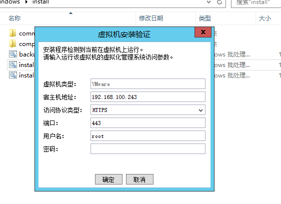

IMC要在虚拟机上面安装QQ拼音截图20171013100348
提示这个信息,然后官网看到的都是单个宿主机的环境安装,但是现场是有四台宿主机然后做一个VM的虚拟化平台,是填其中一个宿主机的还是说填写总的管理平台的信息?填写信息的用户名的权限需要把最高权限的用户填写进去嘛?

宿主机就是物理机的IP,不是虚拟化平台IP地址
用户名密码需要最高权限

宿主机有四台,虚拟机实际上是再这4台飘动的,所以说是不是填其中一台宿主机就可以了?
我有一本苏 发表时间:2017-10-13
一般漂移虚拟机的信息会改变,导致license失效 所以需要绑定一台宿主机信息来判断,虚拟机在哪台宿主机就绑哪一台。

虚拟化工程师说,他们是4台主机虚拟化了然后虚拟机都在4台物理机主机上跑,虚拟化有个动态平衡的功能,就是某一台物理主机占用的资源多了,就会将跑在其他他上面的虚机迁到资源少的主机上
因为虚拟机迁移信息可能会变化,导致license失效。 如果虚拟化工程师能保证任何信息都不变化是可以的,但目前来看应该没有哪个虚拟化平台可以做到这种。

再这种环境下,那是不是意味着不能安装到这个虚拟机上面?

可以安装,绑定虚拟机所在的主机。。。虚拟化平台可以限制虚拟机不迁移啊。

恩呢,我让那工程师固定不迁移
不是,iMC要求必须固定的宿主机,虚拟机在不同宿主机间迁移可能会导致license失效
