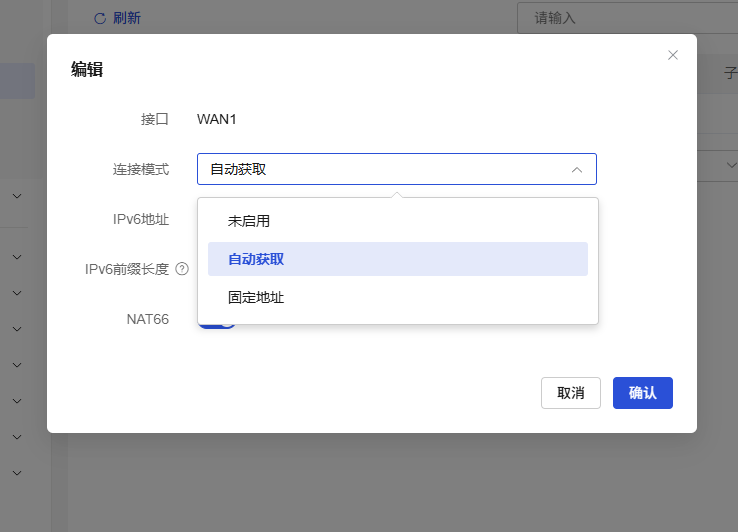

配置自动获取获取不到地址

配置自动获取获取不到地址

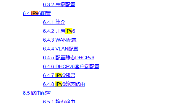

打开你的电脑,在浏览器输入知了社区,找到这个帖子,要么在别人下面评论,要么点我的头像。
你回复的有两个人是拿AI的答案回复的。
版本升级到最新看看,我看手册是支持的。H3C ER G3系列路由器 用户手册-R0174P01-6W100
版本链接 首页支持文档与软件软件下载Aolynk产品MiniER系列路由器H3C ER5200G3 路由器
升级了没有就是不支持。
沉鱼落雁_解决问题看主页 发表时间:2026-05-27 更多>>
