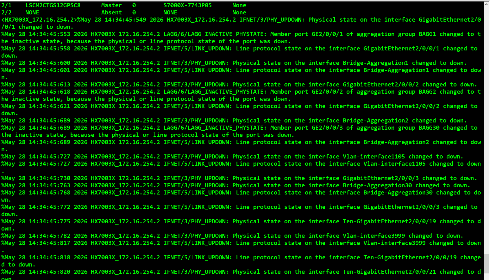

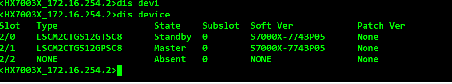

框式交换机,有主控板和备控板,两块板上面都有业务,主控下联,备控上联出口,业务中断后重启交换机,备控板无法进入系统,一直处于重启中

你整机是 7743P05,很可能:
主控是 R7743P05
备板是旧版本(比如 R7724/R7735),或镜像损坏
重启后备板自动同步主控配置,但镜像不匹配 → 启动后崩溃重启
快速验证(在主控上)
bash
运行
display version
display boot-loader
看:
主控:Version 7.1.077, Release 7743P05
主用启动文件:s7000x-cmw710-r7743p05.bin
再看备板:
bash
运行
display version slot X # X是备板槽位
如果备板版本不是 7743P05,就是版本不一致。

主控板是好的,一直正常运行,备控板重启进系统后两分钟左右就会自动重启

重启现象
你这是端口up down,不是板卡重启
zhiliao_KAQOXz 发表时间:2026-05-28 更多>>
你这是端口up down,不是板卡重启
