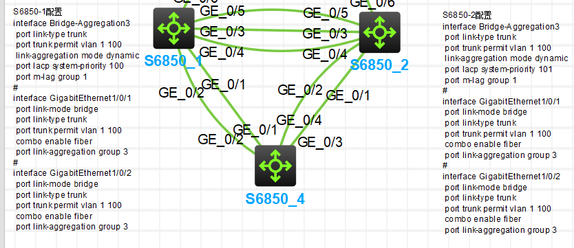

hcl模拟器m-lag系统中m-lag接口down,重启动态协商后Local短暂up,过了一会还是down,是两端配置哪里不一致导致的,还是模拟器原因

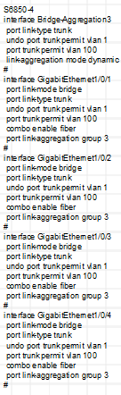

一、先解释你日志里的关键信息
display m-lag summary 里的关键报错:
plaintext
M-LAG IF M-LAG group Local state (cause) Peer state Remaining down time(s)
BAGG3 1 DOWN (B) DOWN -
Flags 说明里写得很清楚:
B -- No peer M-LAG interface configured
这句话直接翻译:本端配置了 M-LAG 组 1,但对端没有配置对应的 M-LAG 接口。
所以你的 BAGG3 接口,在 S6850-1/2 上配置了 port m-lag group 1,但对端 S6850-4 上没有配置对应的 M-LAG。
二、为什么会出现 “短暂 up 后又 down”
动态 LACP 协商阶段:S6850-1/2 和 S6850-4 之间的链路聚合(BAGG3)本身是正常的,LACP 协商成功,接口短暂 up。
但 S6850-1/2 上的 M-LAG 模块发现:
对端设备(S6850-4)没有配置 M-LAG;
无法进行 M-LAG 一致性检查;
于是把 BAGG3 接口强制置为 DOWN 状态,报 (B) 错误。
三、你的配置里,两个致命不一致点
1. 核心问题:S6850-4 没有配置 M-LAG
M-LAG 是 “双归接入” 的技术,要求:
两台聚合设备(S6850-1/2)上的上行接口(BAGG3)配置 port m-lag group 1;
但接入设备(S6850-4)不需要配置 M-LAG,只需要配置普通的链路聚合即可。
你的错误在于:在 S6850-1/2 上给 BAGG3 配置了 port m-lag group 1,但对端 S6850-4 没有 M-LAG 设备,导致检查失败。
2. 次要问题:VLAN 允许列表不一致
S6850-1/2 的 BAGG3:port trunk permit vlan 1 100
S6850-4 的 BAGG3:port trunk permit vlan 100(undo port trunk permit vlan 1)
虽然这个不是导致 (B) 错误的直接原因,但会导致二层转发异常,建议同步。

步骤 1:删除 S6850-1/2 上 BAGG3 的 M-LAG 配置
S6850-1 和 S6850-2 都要执行:
bash
运行
interface Bridge-Aggregation3
undo port m-lag group 1
save force
改完之后,再看 display m-lag summary,BAGG3 就不会再出现在 M-LAG 列表里了,LACP 也不会被 M-LAG 模块强制关闭。
步骤 2:统一两端 VLAN 允许列表(可选,建议同步)
S6850-1/2 上,BAGG3 配置改成和 S6850-4 一致:
bash
运行
undo port trunk permit vlan all
undo port trunk permit vlan 1 100
或者把 S6850-4 上的配置改成允许 vlan 1,保持一致。

六、补充说明:M-LAG 的正确用法
Peer-link(BAGG1):必须配置在两台聚合设备之间,用于同步状态;
接入侧接口(BAGG3):只在两台聚合设备上配置 port m-lag group 1,接入设备(S6850-4)上只配置普通 LACP 聚合即可,不需要任何 M-LAG 配置。
