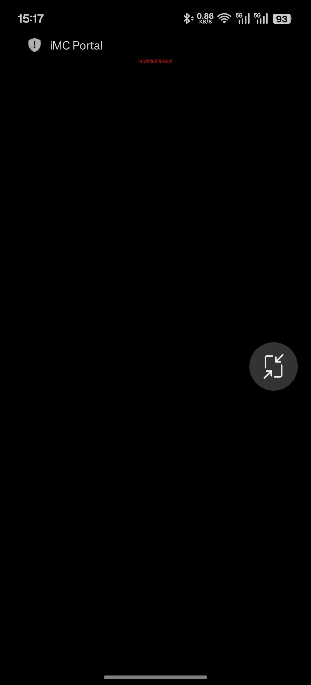

imc做管理自助平台二维码认证(Portal,扫描完二维码显示向设备发送请求超时?

在 H3C iMC 自助服务管理平台(EIA)进行二维码 Portal 认证时,输入账号密码后提示“向设备发送请求超时”,这是一个非常经典的故障现象。
这通常意味着 Portal 服务器已经收到了用户的认证请求,但在将请求转发给接入设备(如交换机、无线AC或路由器)时,设备没有给予回应。核心原因往往集中在配置不一致或网络通信受阻上。
