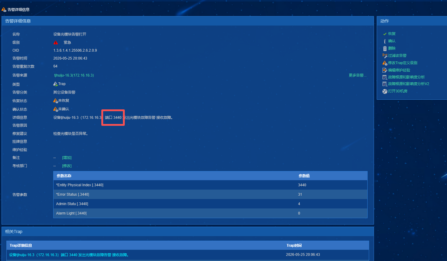

设备光模块告警打开
2026-05-31提问
  • 0收藏,1919浏览
这个告警是什么原因呢,该怎么解决
粉丝:8人 关注:16人
检查下设备上光模块是否故障,按接口索引查找
trap上报的,设备主动发送的,检查下设备噢
clevercc 发表时间:2026-05-31 更多>>
模块都换了,还有会有告警
zhiliao_7LwB6E 发表时间:2026-05-31
粉丝:49人 关注:2人
这个告警的核心是:设备端口 3440 的光模块接收信号故障,具体表现为接收功率异常 / 信号丢失,导致模块触发硬件告警。
一、告警信息拆解
  1. 端口 3440 是什么?
    • 它是设备内部的物理实体索引(Entity Physical Index),对应实际的物理光口(例如 GigabitEthernet 1/0/24 等)。
    • 不同设备型号的索引映射不同,需要登录设备后通过命令查看具体对应哪个端口。
  2. “接收故障” 的含义
    告警原文:设备端口3440发出光模块故障告警 接收故障
    表示光模块的 ** 接收端(Rx)** 出现了问题,设备检测不到有效的光信号输入,或接收功率超出了正常范围。

1. 登录设备,定位 3440 对应的实际端口
通过命令行查看端口与索引的对应关系:
bash
运行
display transceiver index 3440
输出会显示Entity Physical Index 3440对应的物理接口(例如GigabitEthernet 1/0/24),后续所有操作都针对这个端口。

设备光模块告警(通常表现为设备面板上的端口指示灯变红,或在后台显示 hwOpticalInvalid 等告警信息),通常意味着光模块的工作状态超出了正常范围。
结合你的设备情况,导致光模块告警的原因主要集中在光功率异常、硬件兼容性问题、物理链路故障以及环境因素这四大类。你可以按照以下思路进行排查和解决:
