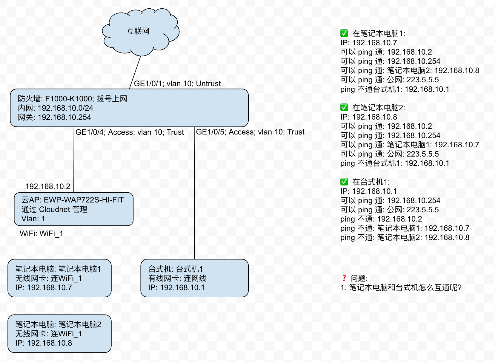

各位老师好:
防火墙 SecPath F1000-K1000 加 AP EWP-WAP722S-HI-FIT 组网,组网如下图,图中的内网设备怎么互通呢?多谢指导。
补充信息:
SSH 登录防火墙,可以 ping 通: 192.168.10.{1, 2, 7, 8}.
防火墙 F1000-K1000 加 AP EWP-WAP722S-HI-FIT 组网
看看vlan配置,路由规划
在防火墙上抓的包。
AgentKK 发表时间:2026-05-31 更多>>
从抓 ICMP 包得到启发,新建 Trust 到 Trust 的允许安全策略,网通了。谢谢!

你的网络中,设备间的流量被防火墙的安全策略拦截了,具体情况如下:
AP 本身处于 VLAN 1,而无线用户处于 VLAN 10:
你的 AP(192.168.10.2)管理 IP 在 VLAN 1,而无线用户(192.168.10.7/8)在 VLAN 10,这本身就存在二层隔离,所以笔记本电脑 ping 不通 AP 的 IP 是正常的。
防火墙 Trust 域内的流量被拦截:
台式机(有线)和笔记本(无线)都在防火墙的 Trust 域内,但它们之间的流量没有被放行。默认情况下,H3C 防火墙即使在同一安全域内,也需要配置域内策略才能允许互访。
防火墙接口配置与 VLAN 不符:
你的 AP 和台式机都接在防火墙的GE1/0/4和GE1/0/5接口上,配置为Access且属于VLAN 10,这是正确的。但 AP 的管理 IP(192.168.10.2)本身又属于VLAN 1,导致 AP 和用户不在同一广播域,这也是需要修正的关键点。
🛠️ 分步解决配置
步骤 1:在防火墙上放行 Trust 域内互访
这是解决笔记本和台式机互通的核心。
登录防火墙 Web 管理界面,进入「策略」→「安全策略」。
新建一条策略:
源安全域:Trust
目的安全域:Trust
源地址:192.168.10.0/24
目的地址:192.168.10.0/24
服务:ANY(或至少 ICMP)
动作:允许
将这条策略移到所有其他策略的最上方。

步骤 2:修正 AP 的管理与用户 VLAN(可选,解决 AP 管理问题)
当前 AP 的管理 IP 在 VLAN 1,而用户在 VLAN 10,导致二层隔离,用户无法 ping 通 AP。要解决这个问题,需要将 AP 的管理 VLAN 也调整为 VLAN 10。
修改防火墙接口配置:确保 AP 接入的GE1/0/4接口为 Access,PVID 为 10,Untag VLAN 10。
在 Cloudnet(云简网络)上修改 AP 配置:
登录 Cloudnet,找到你的 AP 设备。
修改 AP 的管理 VLAN 为VLAN 10,并配置静态 IP 为192.168.10.2/24,网关指向防火墙192.168.10.254。
保存配置后,AP 会重启并以 VLAN 10 接入网络。
这样配置后,AP、笔记本、台式机就都在同一 VLAN 10 内了,二层可以互通。
步骤 3:最终测试
完成以上配置后,进行如下测试:
笔记本电脑 ping 台式机:ping 192.168.10.1,应能通。
台式机 ping 笔记本电脑:ping 192.168.10.7,应能通。
(可选)笔记本电脑 ping AP:ping 192.168.10.2,应能通。
总结
笔记本和台式机不通的直接原因:防火墙默认禁止了同一安全域(Trust)内的互访流量。
解决核心:配置一条 Trust 到 Trust 的安全策略,放行内网互访流量。
AP 管理问题:AP 的管理 VLAN 与用户 VLAN 不一致,需要在 Cloudnet 上将 AP 的管理 VLAN 改为 10。

结合你提供的组网图,目前的核心问题在于:AP 连接在防火墙的 LAN 口上,而防火墙默认的安全策略是阻断不同安全区域(如 Trust 和 DMZ)之间的通信的。
虽然你提到 SSH 登录防火墙后能 Ping 通各个网段,但这只能说明防火墙自身的路由和接口IP配置是通的,并不代表它允许内网设备之间互相转发流量。
要解决内网设备互通的问题,你需要登录防火墙的 Web 管理界面,按照以下步骤进行排查和配置:
1. 配置安全策略(最关键的一步)
防火墙的核心功能是隔离不同区域。你需要添加策略,允许内网设备所在的区域互相访问。
  • 登录防火墙 Web 界面,进入 策略 > 安全策略。
  • 点击“新建”,创建一条或多条允许内网互通的策略。根据你的拓扑,建议配置如下:
    • 策略1(允许内网访问无线):
      • 源安全区域:Trust(内网设备所在区域)
      • 目的安全区域:DMZ(AP 和无线终端所在区域)
      • 源地址/目的地址:any(或者指定具体的内网和无线网段)
      • 动作:允许
    • 策略2(允许无线访问内网):
      • 源安全区域:DMZ
      • 目的安全区域:Trust
      • 源地址/目的地址:any
      • 动作:允许
  • 保存并应用策略。
2. 检查接口区域划分
确认防火墙的物理接口是否划分到了正确的安全区域。
  • 进入 网络 > 接口,查看连接内网交换机/PC 的接口(如 GE1/0/2 等)是否加入了 Trust 区域。
  • 查看连接 AP 的接口(如 GE1/0/1)是否加入了 DMZ 区域。
  • 如果划分错误,请根据实际业务需求调整接口的安全区域归属。
3. 检查终端设备的网关和 IP 配置
确保内网 PC 和无线终端的 IP 地址、子网掩码以及默认网关配置正确。
  • 内网 PC 的网关应指向防火墙内网接口的 IP(例如 192.168.10.1)。
  • 无线终端的网关应指向防火墙无线侧接口的 IP(例如 192.168.10.2,如果 AP 是透明桥接模式,则网关也是 192.168.10.1)。
  • 如果网关配置错误,设备将无法跨网段通信。
