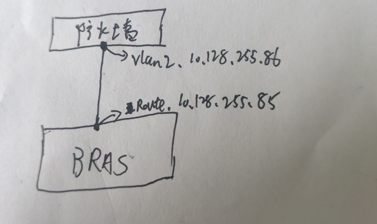

防火墙与BRAS直连,防火墙的安全策略为any到local、local到any、trust到untrust、untrust到trust没有做限制,动作是放行,配置如下,bras是三层接口,防火墙是2层接口,现在我将地址配置在防火墙做测试,ping不通,但是可以看到MAC地址,我将防火墙接口改为三层接口后,将接口加入trust安全域,在BRASping是通的,但是改为二层接口就不行了,这怎么排查啊
security-zone name Trust
 import interface GigabitEthernet1/0/17 vlan 2
 import vlan 2
security-zone name Untrust
 import interface GigabitEthernet1/0/2 vlan 2
security-policy ip
 rule 1 name any-local
  action pass
  destination-zone local
 rule 2 name local-any
  action pass
  source-zone local
 rule 3 name trust-untrust
  action pass
  source-zone trust
  destination-zone untrust
 rule 4 name untrust-trust
  action pass
  source-zone Untrust
  destination-zone Trust

排查步骤:
1. 安全策略匹配问题:当前仅配置untrust→trust放行,缺untrust→local允许规则。二层接口时,防火墙测试地址为VLANIF(属Local域),BRAS(Untrust域)ping该地址的流量方向为untrust→local,无对应规则被拒绝;三层接口时,测试地址为Trust域接口IP,流量方向untrust→trust匹配放行规则,故通。
2. 二层场景下,确认VLANIF地址属Local域,需对应域间规则允许。
关键命令:display security-policy ip all、display zone-based-policy。
二层VLAN接口安全域没放通。

防火墙在二层模式(透明 / 桥接)下,BRAS ping 不通防火墙 VLAN 接口,但改成三层模式就通,说明问题不在安全策略,而在二层接口配置、ARP / 流量转发逻辑上。
一、先理清你的组网和问题点
防火墙 G1/0/17 属于 Trust 域,带 VLAN 2
防火墙 G1/0/2 属于 Untrust 域,带 VLAN 2
防火墙配置了 VLAN 2 三层接口(IP: 10.128.255.86)
BRAS 端 IP:10.128.255.85,和防火墙直连
现象:
防火墙接口设为 三层,加入 Trust 域 → BRAS ping 防火墙 IP 通
防火墙接口设为 二层,仅导入 VLAN 2 → BRAS ping 防火墙 IP 不通,但 ARP/MAC 能看到
安全策略是全放通的(any-local、local-any、trust-untrust、untrust-trust)
二、为什么三层通、二层不通?
1. 二层模式下,防火墙 VLAN 接口的 “流量接收条件” 不一样
三层模式:接口直接 IP 化,本身会响应 ARP、ICMP,只要接口 UP 就通。
二层模式(透明 / 桥接):
防火墙的 VLAN 2 接口是三层虚接口,只有在该 VLAN 的流量通过防火墙转发时,才会被唤醒并响应。
当接口仅导入 VLAN 但未配置桥接 / 透明模式时,BRAS 发往防火墙 VLAN 接口的 ARP/ICMP 请求,不会被防火墙接收处理,只会在二层转发里丢弃。
2. 关键:二层接口是否加入了桥接组 / 透明模式
你现在的配置:
cli
import vlan 2
这只是把接口和 VLAN 加入安全域,没有配置桥接(Bridge)/ 透明模式。
防火墙的二层接口必须加入同一个桥接组(Bridge),才能转发该 VLAN 的流量。
否则,接口只是一个 “二层端口”,不会处理 VLAN 内的三层流量(比如 ping 防火墙 VLAN 接口)。
三、二层模式下的正确配置(让 BRAS 能 ping 通防火墙 VLAN 接口)
1. 配置桥接组(透明模式核心)
cli
# 创建桥接组,把两个接口加入同一个桥接组
bridge 1
port GigabitEthernet1/0/17
port GigabitEthernet1/0/2
# 配置VLAN 2的三层接口(IP地址)
interface Vlan-interface2
ip address 10.128.255.86 255.255.255.0
2. 安全域配置(和你原来的配置对比)
cli
import vlan 2
(这部分你原来的配置是对的,不需要改)
3. 验证配置
cli
display bridge 1
display interface Vlan-interface2
display arp | include 10.128.255.86
桥接组状态正常,接口都在组内
VLAN 2 接口状态 UP
BRAS 侧 ARP 表能看到防火墙的 MAC
四、如果配置了桥接还是不通,排查这几点
1. 检查桥接模式下的流量转发
cli
display bridge forwarding-table
看是否有 VLAN 2 的 MAC 转发条目。
2. 检查防火墙是否开启了二层转发
cli
display bridge
确认桥接组状态为 UP。
3. 检查防火墙本地 ARP 响应
在 BRAS 上 ping 防火墙 IP 的同时,在防火墙上抓包:
cli
packet-filter 1000 permit icmp any any
packet-filter 1000 inbound
display packet-filter interface GigabitEthernet1/0/17
看防火墙是否收到了 BRAS 的 ICMP 请求包,是否回复。
五、一句话总结
你的问题核心是:防火墙在二层模式下,接口没有加入桥接组,导致 BRAS 发往防火墙 VLAN 接口的流量无法被防火墙接收处理,ping 不通;改成三层模式后接口直接 IP 化,能正常响应,所以通了。

你的排查方向非常准确,问题确实出在防火墙二层接口与三层接口在处理报文时的机制差异上。
当防火墙接口配置为三层接口时,报文会经过防火墙的路由和本地协议栈处理,因此能够正常 Ping 通。但当接口改为二层接口(并划入 VLAN)时,防火墙本质上是在进行二层透明转发。此时 Ping 不通,通常是因为二层透明模式下,报文无法正确触发防火墙的本地处理逻辑,或者被底层的转发规则拦截。
你可以按照以下 3 个核心步骤进行排查和修复:
1. 开启域内报文转发功能(最常见原因)
在二层透明模式下,你的 Trust 和 Untrust 安全域都引入了同一个 vlan 2。当 BRAS 去 Ping 防火墙的 IP 时,或者防火墙内部进行跨域交互时,报文可能被视为同一个安全域内部的流量(Intra-zone)。
  • 排查与解决:H3C 防火墙默认可能会丢弃域内流量。请在系统视图下执行以下命令,开启域内报文默认放行功能:
    security-zone intra-zone default permit
2. 检查并开启接口的本地服务管理权限
二层接口(特别是带有 VLAN 终结的接口)默认可能不会响应本地的管理报文(如 Ping、SSH 等)。你需要显式地允许该接口响应 Ping 请求。
  • 排查与解决:进入对应的二层接口或 VLAN 接口视图,开启 Ping 服务管理权限:
    1interface GigabitEthernet1/0/17 2 service-manage ping permit
    如果业务需要,也可以一并开启 service-manage http permit 或 service-manage ssh permit 等。
3. 检查本地 ARP 表项与 IP 配置
既然你提到“可以看到 MAC 地址”,说明物理链路和二层连通性是没问题的。但 Ping 不通还需要确认三层解析是否正常。
  • 排查与解决:
    • 在 BRAS 和防火墙上分别执行 display arp 命令,查看双方是否学习到了对端的 ARP 条目。如果 ARP 表项为空或状态异常(如 Incomplete),说明 ARP 请求/应答被拦截或未能正确交互。
    • 确认防火墙作为测试用的 IP 地址配置在了正确的 VLAN 接口(Vlan-interface 2)上,且与 BRAS 的接口 IP 处于同一网段,子网掩码一致。
