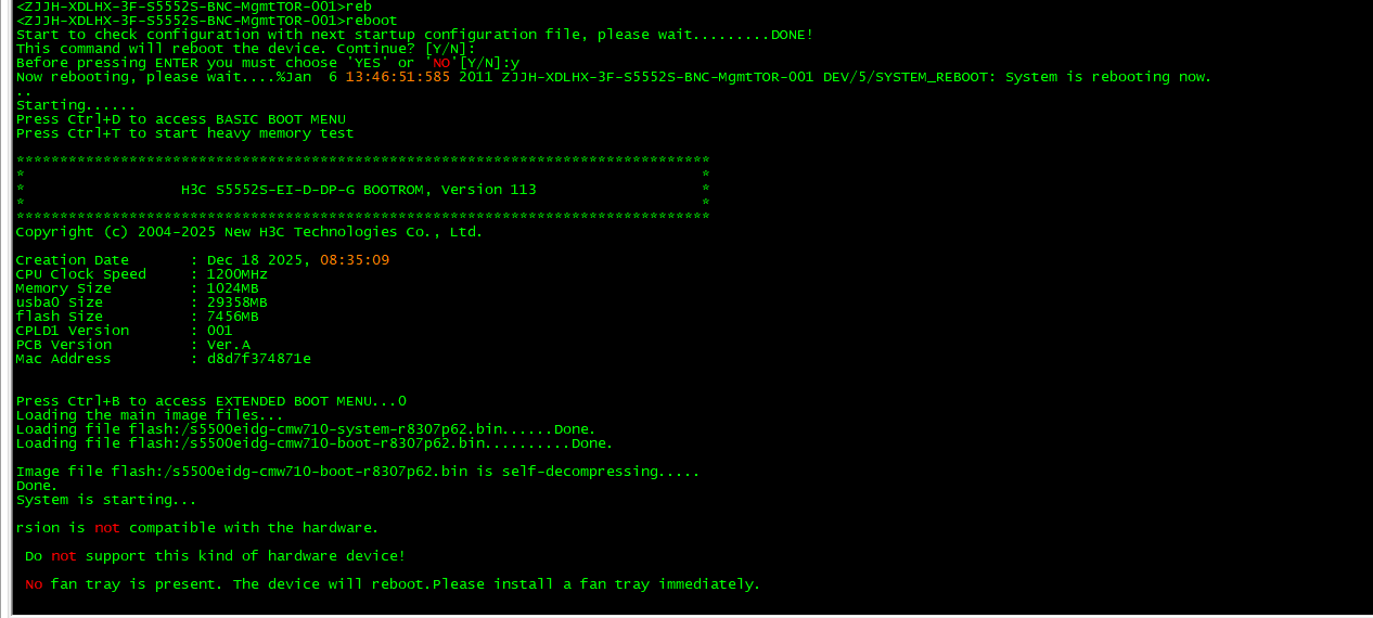

LS-5552S-EI-D-DP-G3设备出厂版本为8307P63,需要降版本到8307P62,降版本过程中提示软件与硬件不兼容,这种情况怎么办?还能降版本吗?
会不会是这个ISSU版本兼容性问题导致的无法降版本?

我ftp下载的IPE文件直接bootload指定的就报错上面的这个
zhiliao_uTeyfc 发表时间:2026-06-01

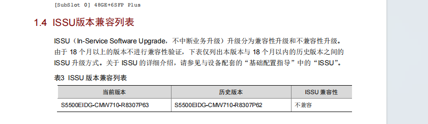

一、先直接回答你的核心疑问
  1. 为什么会提示 “软件与硬件不兼容”?
    这不是 ISSU 兼容性的问题,而是 LS-5552S-EI-D-DP-G3 硬件本身就不支持 R8307P62 版本。
    你的设备是 G3 硬件平台,出厂版本就是 R8307P63,而 R8307P62 是针对旧硬件(非 G3)发布的固件,没有适配你这款新硬件的硬件驱动和初始化逻辑,所以开机自检阶段就会直接报硬件不兼容,无法继续启动。
  2. ISSU 兼容性和这次降级失败是什么关系?
    你截图里的 “ISSU 版本兼容列表:R8307P63 ↔ R8307P62 不兼容”,说明的是业务不中断升级(ISSU)不支持这两个版本之间的升级 / 回退,但你现在的降级是普通重启升级,根本用不到 ISSU,所以 ISSU 的兼容性限制对你这次降级操作没有影响,不是失败的原因。
二、结论:能不能降版本?
不能。LS-5552S-EI-D-DP-G3 硬件无法降级到 R8307P62 版本。
原因有两点:
  1. 硬件适配限制:R8307P62 固件中没有包含 G3 硬件平台的驱动,无法识别主板、CPU、风扇等硬件,所以会报 “不支持该硬件设备”,这是底层硬件校验失败,任何常规操作都无法绕过。
  2. 官方版本策略:对于新硬件平台,厂商通常会将最低支持版本设置为出厂版本,旧版本固件不提供适配,避免用户降级后出现硬件功能异常(比如你截图里的风扇告警,也和固件不兼容有关)。
三、给你的解决方案
  1. 放弃降级,使用当前的 R8307P63 版本
    这是最稳妥的方式,不会有硬件兼容问题,也不会触发风扇、温度等硬件告警。如果是遇到了软件问题,优先排查配置,而不是降级。
  2. 如果必须使用旧版本功能,联系 H3C 400 技术支持
    向厂商说明你的硬件型号和需求,确认是否有专门为 G3 平台适配的、支持回退的特殊固件包。注意:这种特殊包一般不对外公开,需要厂商提供。
  3. 不要尝试通过 BootRom 强制刷写
    这种操作有很大风险,可能会损坏 BootRom 或主板,而且即使刷进去了,也会因为硬件不兼容无法正常启动,还可能导致风扇、电源等硬件功能异常,甚至触发硬件保护机制。
