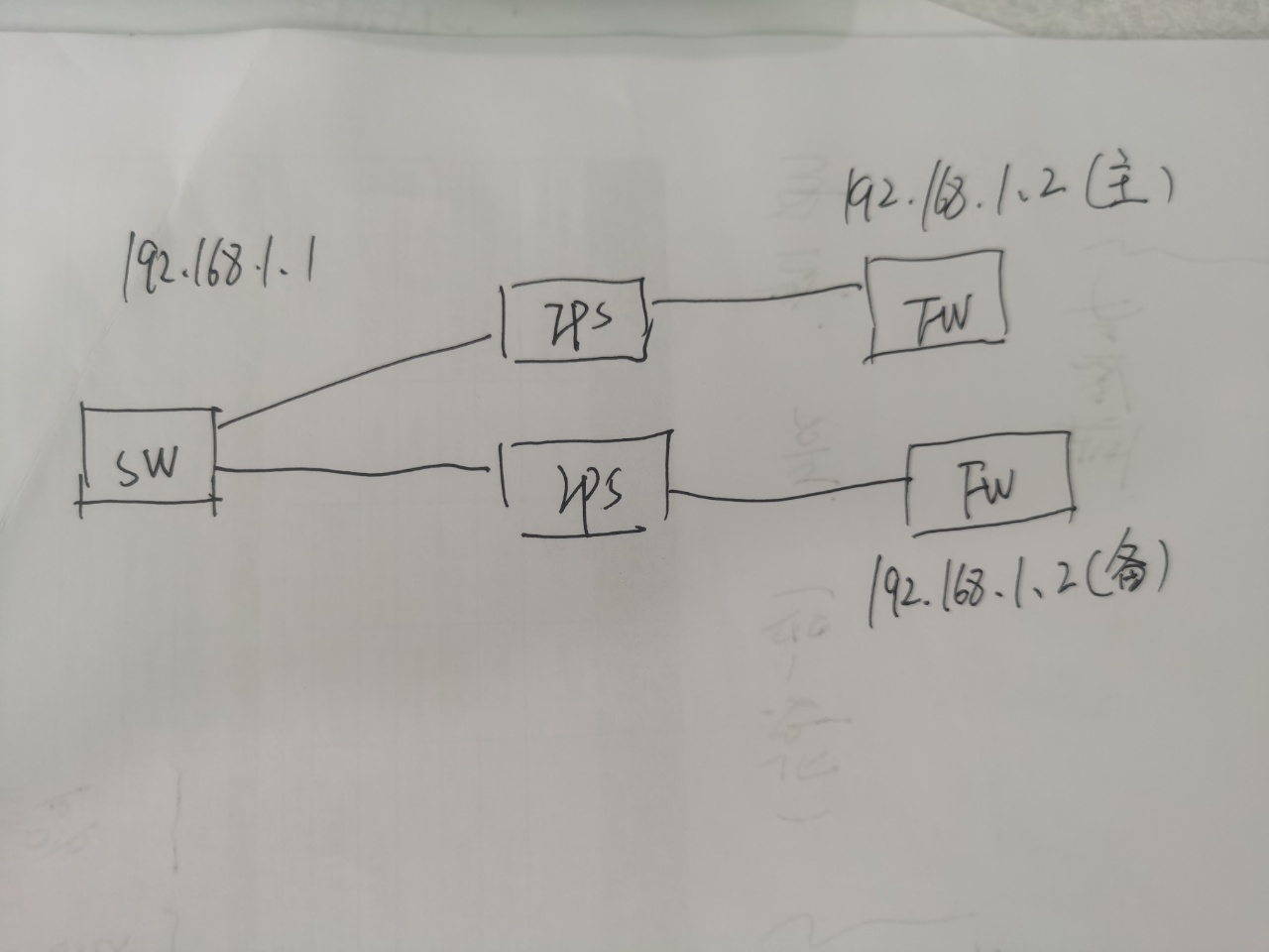

交换机在主链路中断后,如何快速切换至备用?通常ARP老化需要300秒,
粉丝:48人 关注:2人
结合你的拓扑(SW → 主 / 备 WPS → 主 / 备 FW),要在 S5560 上实现二层链路故障快速切换,避开 300 秒 ARP 老化等待,推荐用 MSTP+BFD 或 Smart Link 方案,我给你两种官方标准配置和适用场景,以及 ARP 问题的解决办法。

你的场景是SW 双上行到两台 WPS,纯二层链路主备,优先用 Smart Link,这是 H3C 专为 “双上行主备、无环场景” 设计的二层快速切换技术,完美解决 ARP 老化问题。

上游是防火墙,不是交换机,可以试用吗?应该不行吧
zhiliao_cRn797 发表时间:2026-06-02 更多>>
