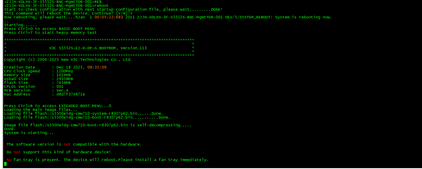

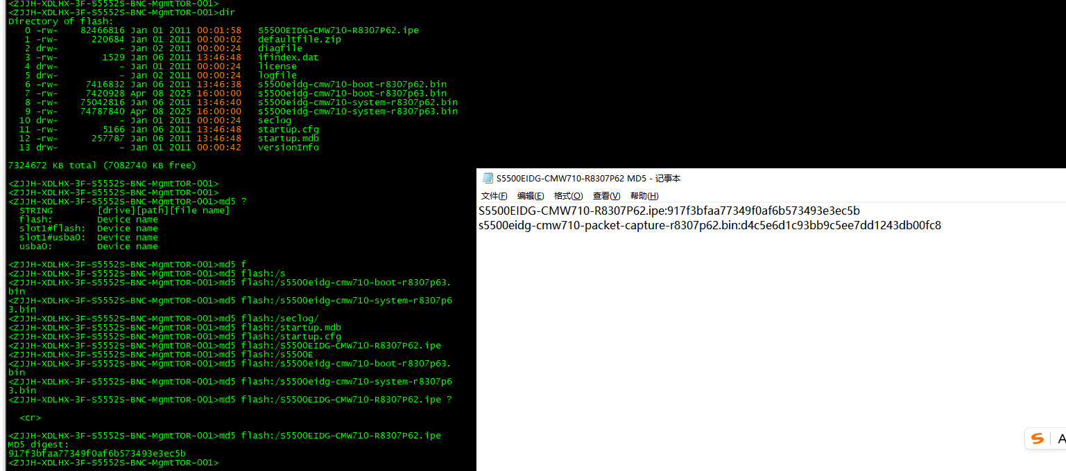

LS-5552S-EI-D-DP-G3设备出厂版本为8307P63,需要降版本到8307P62,提示软件与硬件不支持,该问题如何解决?ftp下载的版本P62,MD5校验没问题具体降级方式发一下,用的ipe包指定的main,指定两次重启都是报错不支持。

你之前的操作:
MD5 校验通过,说明文件本身没问题;
用 IPE 包指定 main、重启两次都报错,就是因为硬件适配校验不通过,不是文件损坏。

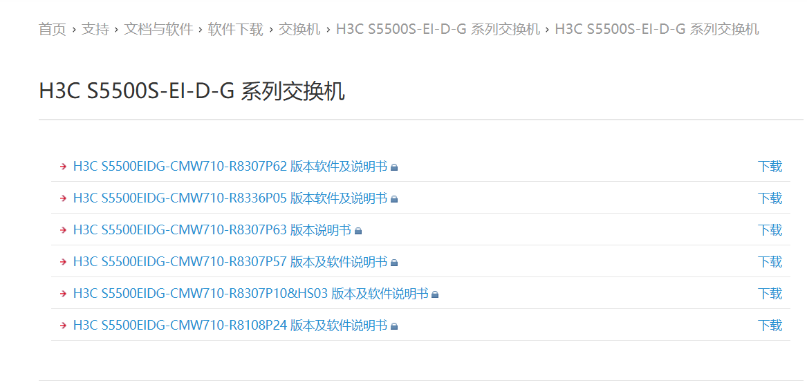

优先用原厂适配版本:
你当前的 LS-5552S-EI-D-DP-G3,出厂就是 P63,官方说明该型号最低支持版本就是 P63,P62 没有适配,强行降级会一直报错。
建议你直接使用当前的 P63 版本,或升级到后续兼容的更高版本,不要降级。
如果你必须用 P62 功能,确认一下:
你是不是下错了硬件型号的包?
比如下成了普通 S5552S-EI-D-DP 的包,而不是 -G3 的适配包?
联系 H3C 400,确认 -G3 型号是否有对应的 P62 适配版本,让他们提供官方包。
五、额外提示:风扇告警问题
你截图里还有 No fan tray is present. The device will reboot.,这是风扇模块未检测到的告警,降级和这个问题无关,是物理硬件问题,需要检查风扇是否插好、是否损坏。
这软件会不会是有问题,设备在保吗,联系400看看。
按道理来说,最上面的就是最新的,结果这个型号的不是。
