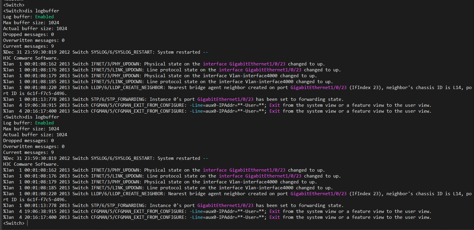

R6318P01升级到R6380,日志不记录SHELL输入的命令历史
在产品手册中描述是默认是记录的,实际 现象与产品手册不符

  3. 你截图现有日志只有:设备重启、接口 UP、LLDP、STP、Exit from the system view(退出视图日志),缺少每条输入命令日志,完全匹配该版本默认行为。

这AI回答的不对,实测没效果

info-center source CLI 都没有这个模块

实测无效
