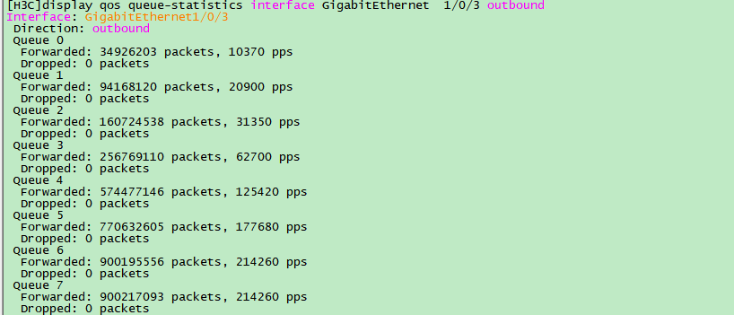

H3C IE4320-10S wrr 1:1:1:1:1:1:1:1不生效

4320-10s不支持全局配置schedule-profile,配置举例就是端口级的,优先级映射和端口trust都是配置的,不然流量也入不了正确的queue

以上都已经排查 ,入队报文是正确的,出包比例和仪表是一致的,应该就是调度的问题,二打1构成了拥塞 这个出包比例不对
wzz 发表时间:2026-06-02 更多>>
wzz 发表时间:2026-06-02
wzz 知了小白
这个队列统计 ,明显高优先级先调度,既不是sp也不是配置的比例
