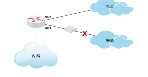

路由器多出口静态路由、Track 与 NQA 联动典型配置方法
本案例适用于 Comware V7 软件平台 MSR WiNet 系列路由器,如 MSR830-10BEI-WiNet 、MSR830-6EI-WiNet 、MSR830-5BEI-WiNet 、MSR830-6BHI-WiNet 、MSR830-10BHI-WiNet 等
1.2          配置需求及实现的效果
当多出口采用等价路由(或者主备路由)上网时,如果某个出口与运营商是非直连(比如中间经过了一个二层传输设备)的,那么就有可能出现以下问题:二层传输设备和运营商之间的链路出现故障,此时由于MSR路由器无法感知到(G0/4接口仍然处于UP状态),以G0/4作为出口的静态路由依然生效,所以报文依然会G0/4接口发送出去,从而导致丢包和业务中断。MSR路由器双出口(G0/3连接电信、G0/4连接联通)上网,公网两条链路采用主备模式,要求配置NQA监测主用链路,当主用链路(G0/4)出现故障时,迅速可以切换到备用链路(G0/3)上。

3 配置步骤

当G0/4接口的运营商网关出现不可达情况,但是G0/4接口依然处于UP时
Track项状态变为Negative
[H3C] display track 1 Track ID: 1
State:Negative
Duration: 0 days 0 hours 3 minutes 37 seconds Notification delay: Positive 0, Negative 0 (in seconds)
Reference object:
NQA entry: admin test
Reaction: 1
路由表里从G0/4接口出去的默认路由失效,从G0/3接口出去的默认路由生效。
