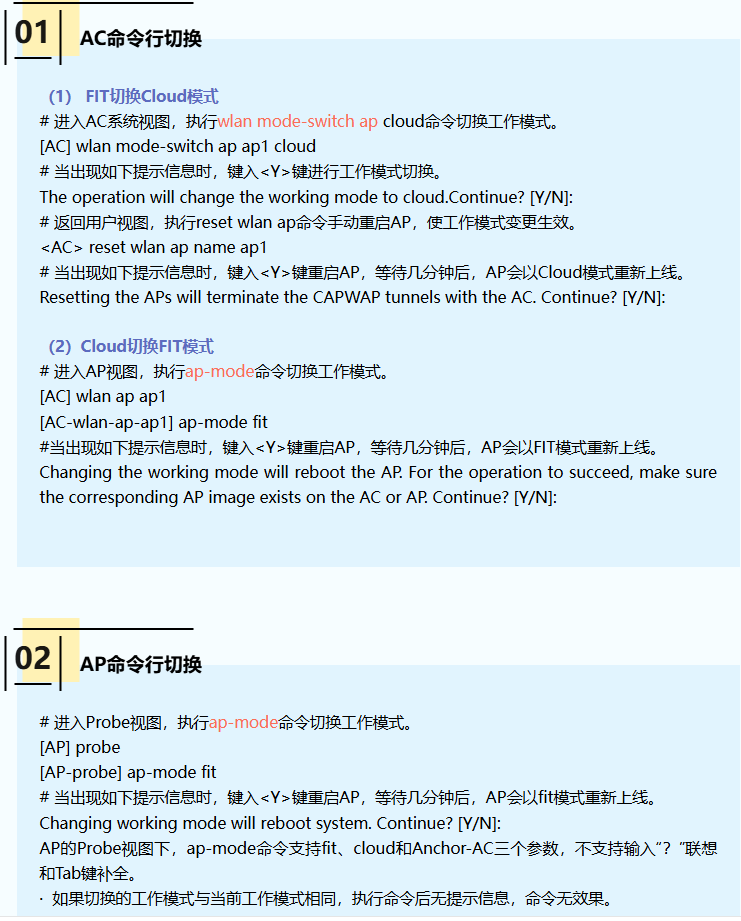

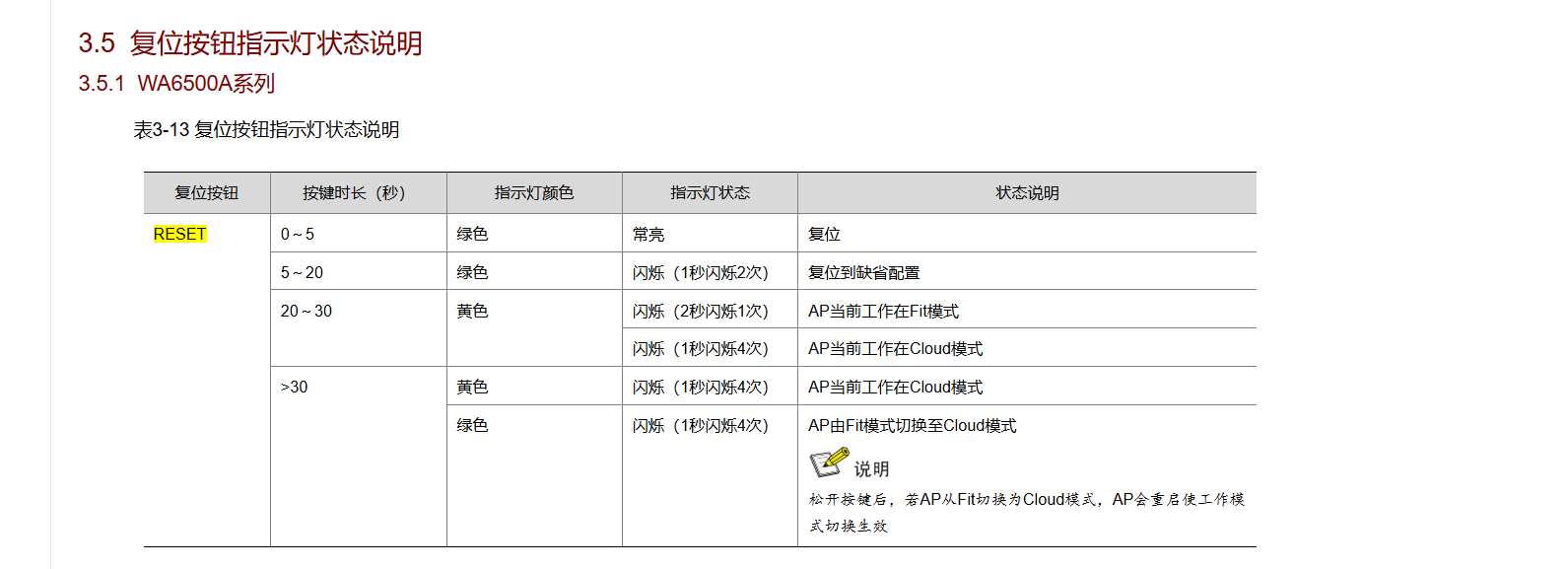

现需要将这个瘦AP更改为胖AP
如图
5 个回答
按reset键30秒就切换了
粉丝:38人 关注:5人
 wlan ap-name xxx model WA6520S-C-FIT
 ap-mode cloud
粉丝:40人 关注:2人

将 H3C WA6520S-C-FIT 从瘦AP(FIT)模式切换为胖AP(FAT)模式非常简单。
特别说明: 对于这款 Wi-Fi 6 AP,它的胖AP模式在官方定义中被称为 Cloud 模式。因此,在切换时请认准“Cloud”相关的指令或选项,它等同于我们常说的胖AP模式。
以下为你提供三种最常用的切换方法,你可以根据手头的工具选择最适合的一种:
方法一:一键按键切换(最简单,无需电脑)
如果现场没有 Console 线,这是最快捷的方法:
  1. 确保 AP 已经正常通电启动(指示灯常亮或正常闪烁)。
  2. 找到 AP 机身上的 Reset 复位孔/按钮,用卡针或笔尖长按 30秒以上。
  3. 观察指示灯,直到指示灯出现 绿色 4Hz 快闪(即每秒闪烁4次)时,松开按键。
  4. AP 会自动重启,重启完成后即成功进入胖AP(Cloud)模式。
方法二:Console 命令行切换(最稳妥,推荐)
如果身边有 Console 线和电脑,这种方法最直观且不易出错:
  1. 用 Console 线将电脑与 AP 的 Console 口连接,使用终端软件(如 SecureCRT、Xshell 等)登录 AP。
    • 连接参数:波特率 9600,数据位 8,停止位 1,无奇偶校验,无流控。
  2. 登录成功后,依次输入以下命令(注意:ap-mode cloud 命令不支持 Tab 键补全,需完整手动输入):
    1<H3C> system-view
    2[H3C] ap-mode cloud
  3. 系统会提示切换模式需要重启,输入 Y 确认并等待 AP 自动重启:
    Changing working mode will reboot system. Continue? [Y/N]: Y
  4. 重启完成后,可输入 display wlan device role 命令,若显示为 Cloud,即代表切换成功。
