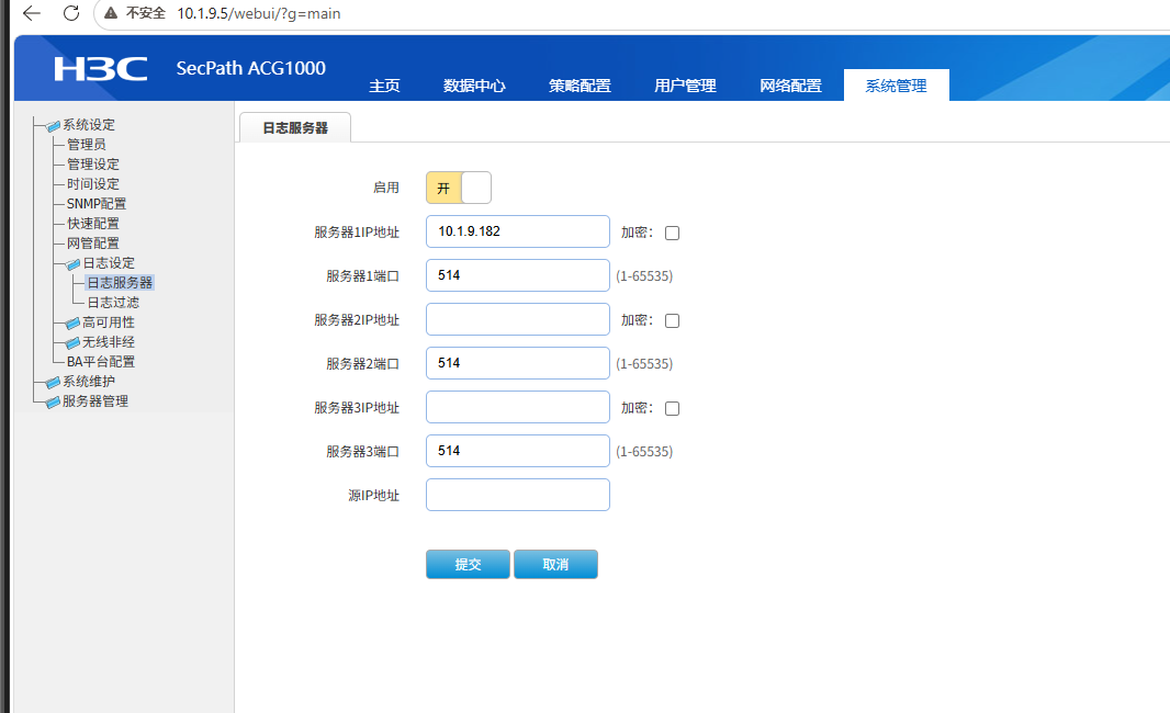

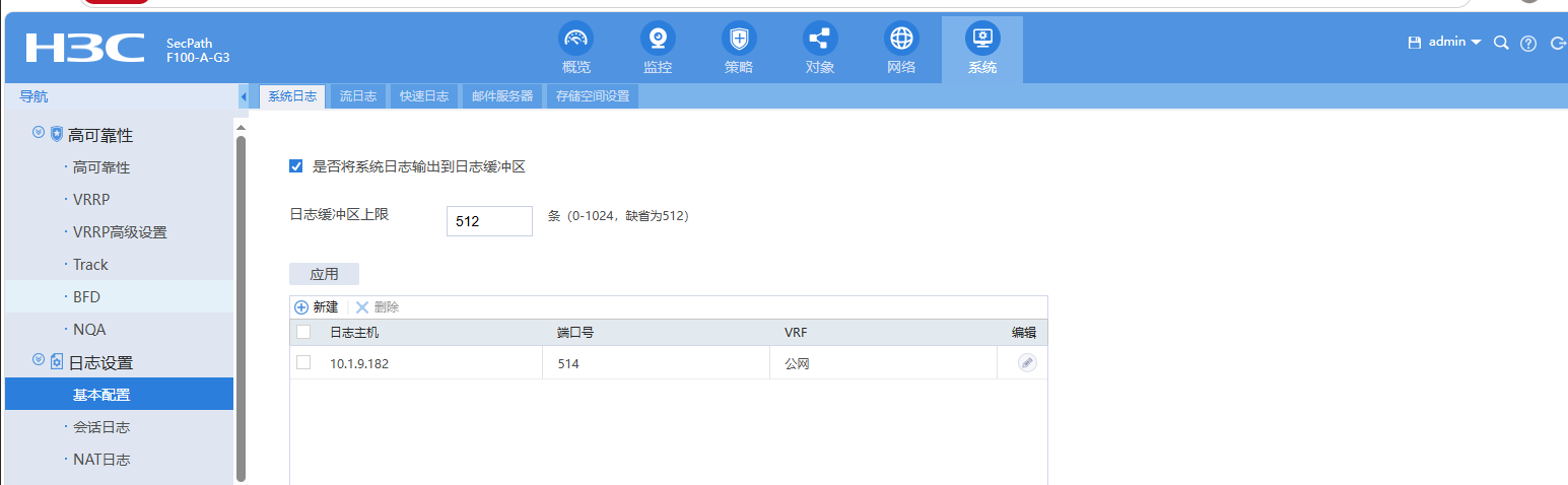

请问各位前辈,f100-a-g3防火墙、ACG100行为管理 , 不发送日志到日志服务器的问题
2026-06-02提问
  • 0收藏,828浏览
请问各位前辈,我这边维护着七八台 H3C的设备 ,我都WEB管理页面设置了, 输出日志到指定日志服务器的514UDP端口 。 非常奇怪的是  有三台设备非常正常的不断发送日志,也正常记录下来.但是有三四台设备始终不能发送日志,谢谢各位了。  设备1  F100-A-G3防火墙    设备2 ACG1000

3、VRF 配置错误(页面选了【公网】VRF)
你 F100 日志服务器绑定 VRF = 公网:
若本机路由不在公网VRF,报文直接无法转发;
修改:编辑日志主机,VRF 改成 Default(空 / 实例 public),保存应用。
4、开启对应日志输出(只配日志服务器,没勾选发送日志类型 = 无报文)
左侧日志设置→会话日志、NAT 日志、系统日志,分别进入:
勾选:输出到日志主机(只开缓存不发远端),全部勾选后应用。

三、ACG1000 逐项排查
1、页面先开启日志服务器总开关
页面【启用】开关选开,填 IP10.1.9.182、端口 514,提交(截图当前开关黄色 = 关闭状态!!这是 ACG 首要问题)
你 ACG 日志服务器启用处在关闭,根本不会发包,先打开启用开关保存。
2、ACG 放行本机 UDP514 出站
ACG 策略→应用控制 / 安全策略,放行 ACG 本机去往 10.1.9.182 UDP514。
3、开启各类审计日志输出
系统→日志过滤,勾选:上网行为 / NAT / 系统日志输出到远端 syslog,默认只存本地不对外发送。
