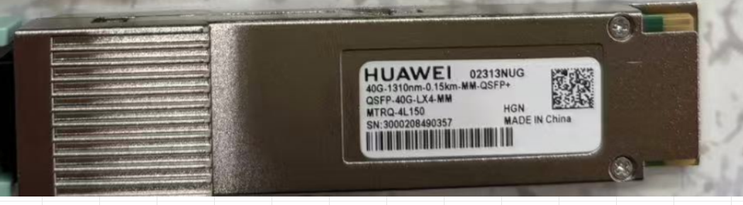

可能是模块参数不一致, 检查华为的模块是否是BIDI。华为的有可能是LX4如下图
