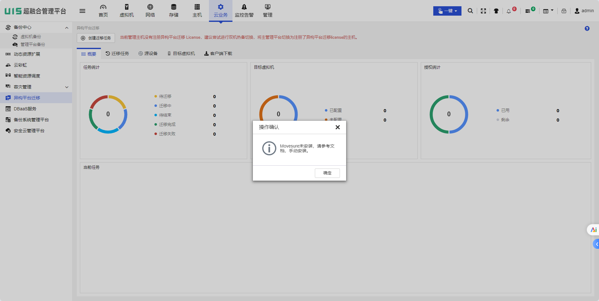

我根据手册安装movesure_2107以后进入平台还是提示我未安装movesure,请问这是什么问题,然后根据手册卸载也卸载不了。

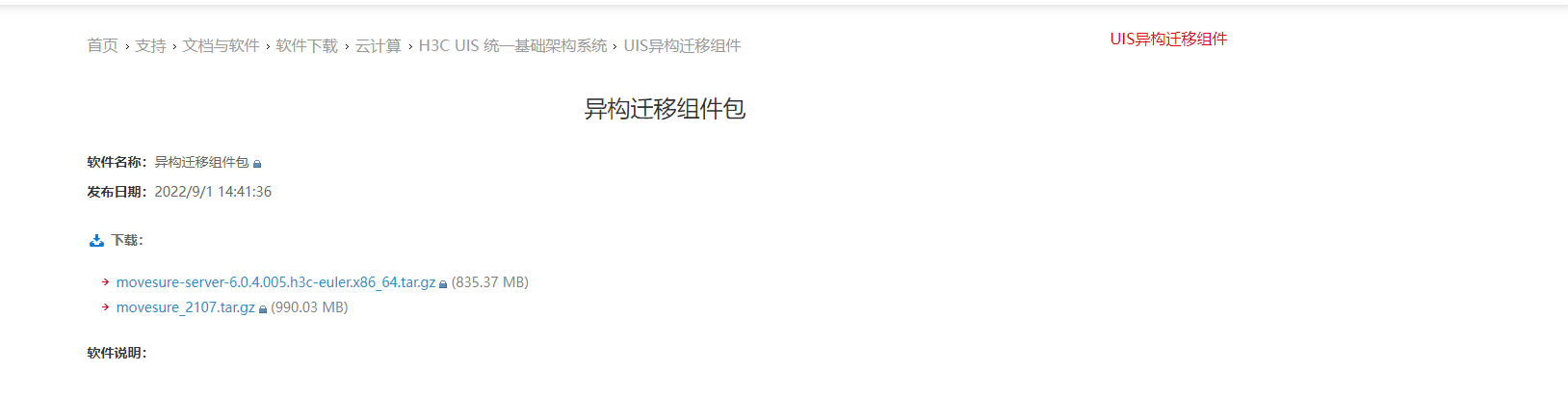

请务必从 H3C官方渠道(如官网支持页面、内部软件仓库)下载最新或指定版本的 Movesure_2107 安装包。确认安装包完整性(如校验MD5/SHA值),避免下载损坏的包,右键点击安装程序(如 Setup.exe 或 .msi 文件),选择 “以管理员身份运行”。

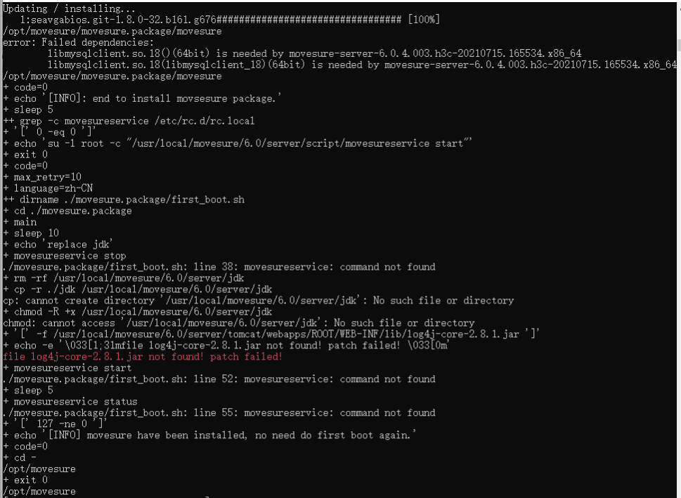

  1. 初次安装失败(第一张日志)
    ① RPM 依赖缺失:libmysqlclient.so.18缺失,rpm 包安装报错,主程序 movesure-server 没装成;
    ② 补丁脚本缺失log4j-core-2.8.1.jar、jdk 目录不存在,第一阶段安装半途中断,服务文件残缺、注册不全;
    ③ 前端页面校验服务 / 注册文件缺失 → 弹窗提示:Movesure未安装;
  2. 卸载报错原因(第四张图)

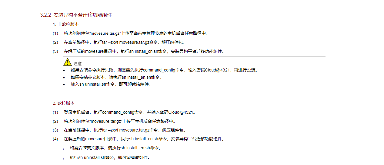

    • sh: command not found uninstall.sh:空格写错,不能sh uninstall.sh;
    • ./uninstall.sh: Permission denied:脚本无执行权限;
现状:半残安装,部分文件装了、核心服务没装上,不能直接用手册正常卸载,需要先修复权限→强制卸载→清理残留→重装。

步骤 1:给卸载脚本添加执行权限
bash
运行
chmod +x uninstall.sh install_cn.sh
步骤 2:正确执行卸载(2 种写法任选其一)
bash
运行
#写法1(推荐) ./uninstall.sh #写法2 bash uninstall.sh
❌错误:sh uninstall.sh(空格分割错误,UIS 欧拉环境 bash 与 sh 软链接特殊,优先./)

步骤 4:解决初次安装失败的依赖问题(重装前必做,原报错缺 libmysqlclient.so.18)
UIS9.0 欧拉系统安装依赖包:
bash
运行
#欧拉系统 dnf install compat-mysql55 -y #CentOS系统 yum install compat-mysql55 -y
compat-mysql55 提供 libmysqlclient.so.18,补齐安装缺失依赖。

已经提示jar文件错误,path失败了啊
重新安装试试
然后看下安装手册确认一下是需要哪个版本
