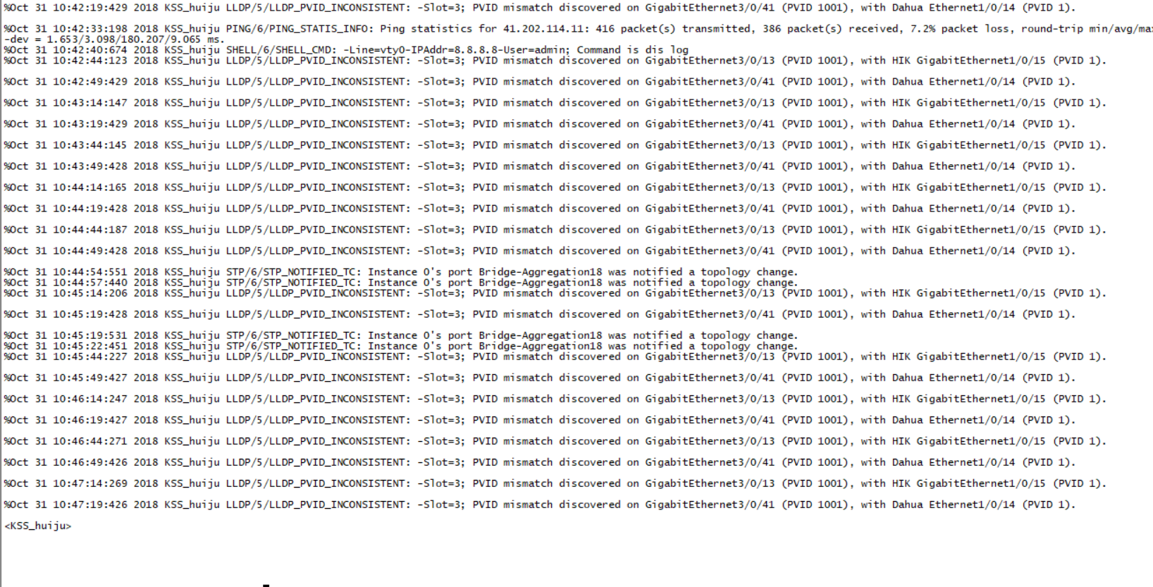

这个日志信息是什么意思,求大神解惑!

你本端设备的 G3/0/13 和 G3/0/41 端口的pvid设置的是1001,而对端与之相连的设备的端口HIK的 G1/0/15和Dahua的E1/0/14的pvid都是1,两端不匹配,将两端的pvid设置成一样的,
pvid 1001 哪来的 ?在端口下 dis this 看看显示结果

如果对端设备是当傻交用的,那这种情况会不会导致该设备上的终端丢包?

对端是傻瓜交换机,这端就把trunk口取消了吧
寂东 发表时间:2018-10-31
对端是零配置
zhiliao_tkLyk 发表时间:2018-11-01
本端也是Access口
寂东 发表时间:2018-11-01

设备互联端口的PVID不同
尽量将pvid配置成相同的,有些设备配置可能会配置不了

这个会造成什么影响吗?
zhiliao_tkLyk 发表时间:2018-10-31
流刃若火 发表时间:2018-10-31
