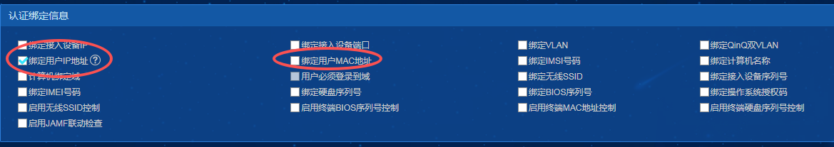

IMC EIA接入策略中同时选中绑定用户IP地址和绑定用户MAC地址,这两者是并且关系还是或者关系?如果选中多个,性质是否相同?

在 H3C iMC EIA 的接入策略配置中,当同时勾选“绑定用户IP地址”和“绑定用户MAC地址”时,两者是并且(AND)关系,即认证时必须同时满足 IP 和 MAC 都匹配预设值,才能通过认证。
这个机制的设计目的是为了强化终端安全管控,确保只有特定的设备(特定 MAC)在特定的网络位置(特定 IP)才能接入网络。如果只满足其中一个条件,认证将被拒绝。

IMC EIA 接入绑定规则说明(IP+MAC 多绑定逻辑)
一、核心结论:多绑定勾选为【逻辑与(并且)关系】,全部勾选条件必须同时满足才能认证放行
勾选「绑定用户 IP 地址」+「绑定用户 MAC 地址」时:
终端IP、MAC 必须和账号预绑定信息完全匹配,任意一项不匹配直接拒绝上线,缺一不可。
