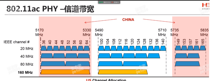

这个Ap信道是64,和这个48的信道有冲突是吗,需要怎么优化一下
这个Ap的信道是64,和这个48的信道有冲突吗,需要怎么优化一下
48和64信道除了捆绑成160M频宽会冲突,其他情况下不会冲突的

结论:5G 信道 48 与 64 无重叠、不冲突,二者中间间隔信道,当前 21% 冲突是同频 / 邻频其他 AP 导致
一、5GHz 信道频点划分(UNII-1 36~64 信道,20MHz 带宽标准)
表格
信道号中心频点 MHz
365180
405200
445220
485240
525260
565280
605300
645320
单 20MHz 带宽:相邻信道间隔 5MHz,每 4 个信道为一组不重叠(36/40/44/48 一组,52/56/60/64 一组)
48(5240MHz)、64(5320MHz)中间隔 52/56/60 三个信道,频谱完全不重叠,天然无干扰

针对您提到的 AP 信道 64 与信道 48 是否存在冲突的问题,我们需要从“同频干扰”和“雷达信道规避”两个维度来分析。
一、 信道 64 与 48 是否冲突?
  1. 不存在同频干扰:在 5GHz 频段中,信道 48 和信道 64 都是独立的 20MHz 不重叠信道。只要相邻的 AP 没有使用相同的信道号,它们之间就不会产生严重的同频干扰。
  2. 存在潜在的“雷达避让”风险:这是您需要重点关注的核心问题。根据我国相关法规,52、56、60、64 属于雷达信道(DFS信道)。当 AP 工作在 64 信道时,如果检测到周边有雷达信号,AP 必须无条件避让并主动切换至其他信道。这种强制切换会导致终端频繁掉线或业务中断。因此,常规网络规划下,强烈建议避开这些雷达信道。
