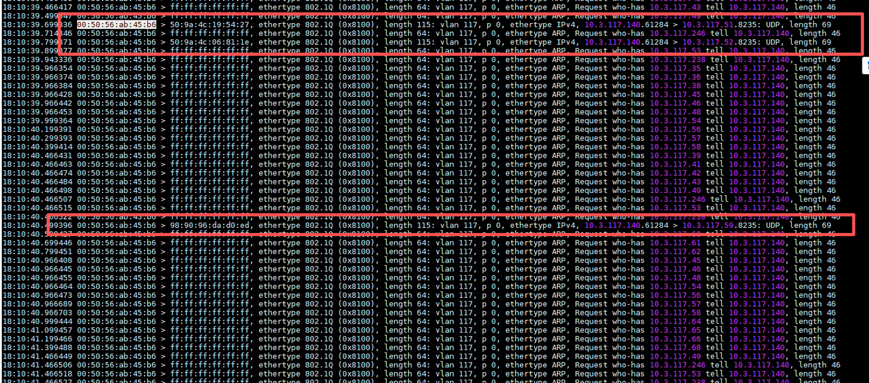

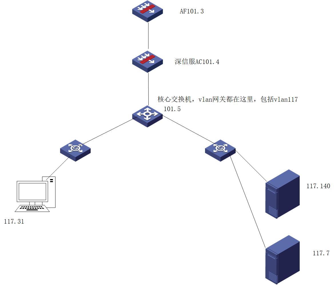

网络架构如图所示,目前发现深信服AC上面有117.31访问117.140的数据,但是网关是在核心交换机的,而且路由也没有错的

故障根因:10.3.117.140 本机高频 ARP 泛洪 + 源 MAC (00:50:56:ab:45:b6) 主机跨网段异常绕行 AC,核心三层转发未生效
一、抓包信息拆解
  1. 源 MAC:00:50:56:ab:45:b6 → VMware 虚拟机 MAC 段,即 10.3.117.140 服务器本身
    • 大量ARP Request who-has 10.3.117.140:服务器本机疯狂发送请求自身 IP 的 ARP 报文(ARP 风暴)
    • 同时该服务器主动向外:UDP 61284→8235向外发包
  2. 网段说明:
    • VLAN117 网关:核心交换机 101.5(三层网关),正常 117.31→117.140 流量应在核心交换机本地三层转发,不经过深信服 AC (101.4)、AF (101.3)
    • 异常现象:业务流量被引流至 AC 设备,绕过核心三层转发

AC是桥接的,同网段访问也是经过AC? 不是直接走MAC地址吗?
