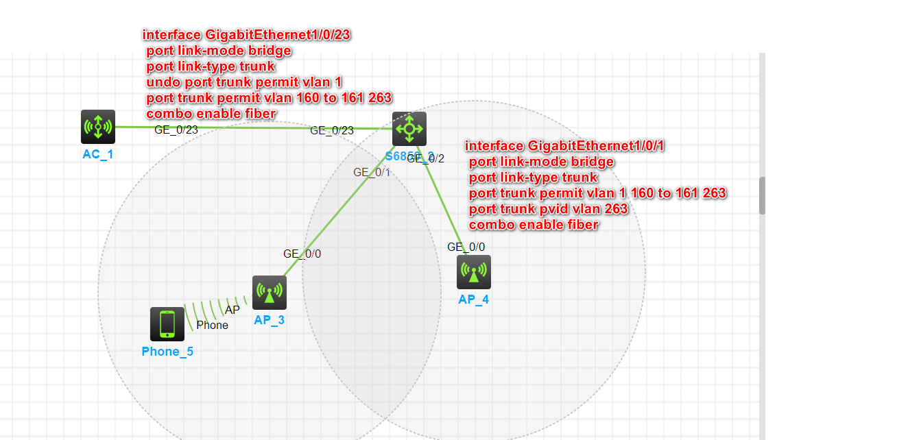

网络概况如上,接口配置如拓扑,160  161 为业务VLAN,263为AP管理VLAN,在AC 服务模板下使用  client forwarding-location ap  开启AP本地转发
后发现客户端无法获取IP地址。
尝试解决方案,把AP-SW的线断掉,进入APG0/0/0接口改为Trunk口,放行涉及到的3个VLAN,并保存,这样终端就能获取到IP了,因为本司即将购买华三的AC和AP ,数量不少,到时候肯定不能单个进入AP改接口,请问各位有没有遇到过这个情况,这是什么机制所致,有没有更好的解决方法。

一、为什么你不改 AP 接口就无法获取 IP?
核心原因:AP 的上行口默认配置 + 本地转发的 VLAN 透传规则不匹配
  1. 瘦 AP 出厂默认行为
    • 所有 AP 的上行口(G0/0/0)默认是 Access 口,PVID 为 1,且只允许 VLAN1 通过。
    • 你在 AC 上开启了client forwarding-location ap(本地转发),AP 收到用户数据后,会按服务模板里配置的 VLAN(161)打上标签,从上行口发出。
    • 但 AP 的上行口是 Access 模式,不允许带 VLAN 标签的帧通过,160/161 业务 VLAN 的 DHCP 请求直接被丢弃,终端自然拿不到 IP。
  2. 你手动修改后的逻辑为什么通了?
    • 你把 AP 上行口改成了 Trunk,放行 160/161/263,相当于允许带标签的业务 VLAN 帧透传到交换机,交换机收到带标签的请求后,正常转发给 DHCP 服务器,终端就能拿到 IP。

步骤 3:交换机侧接口配置检查(你的拓扑里是 S6850)
你当前的交换机配置是对的,但注意:
  • 交换机连接 AP 的接口(G1/0/1)是 Trunk,允许 VLAN1/160/161/263 通过,PVID 263,这个配置和 AP 模板的上行口配置是匹配的,不用修改。

您好!您遇到的这个问题在 H3C 无线 AC+AP 本地转发架构中非常经典。终端无法获取 IP,且手动将交换机端口改为 Trunk 并放行 VLAN 后恢复正常,这完全是由本地转发的底层数据流机制导致的。
一、 这是什么机制所致?
在集中转发模式下,所有客户端的业务流量都会封装在 CAPWAP 隧道内回传给 AC,因此 AP 上联的交换机接口只需要放行管理 VLAN(如您的 VLAN 263)即可。
但在本地转发模式下,控制与转发是分离的。客户端的数据流量不再经过 AC,而是由 AP 直接打上业务 VLAN Tag(如 VLAN 160/161),然后通过有线侧交换机直接转发到目标网络。如果连接 AP 的交换机接口没有允许这些业务 VLAN 通过,或者 PVID 设置不当,带有业务 VLAN Tag 的报文就会被交换机丢弃,导致 DHCP 请求无法到达服务器,终端自然无法获取 IP。

在接入交换机上,将所有规划用于连接 AP 的端口统一配置为 Trunk 模式,并明确放行管理 VLAN 和所有业务 VLAN,同时设置正确的 PVID:
interface GigabitEthernet1/0/X port link-type trunk port trunk permit vlan 160 161 263 # 必须放行所有业务VLAN和管理VLAN port trunk pvid vlan 263 # PVID设置为AP的管理VLAN poe enable # 开启PoE供电
