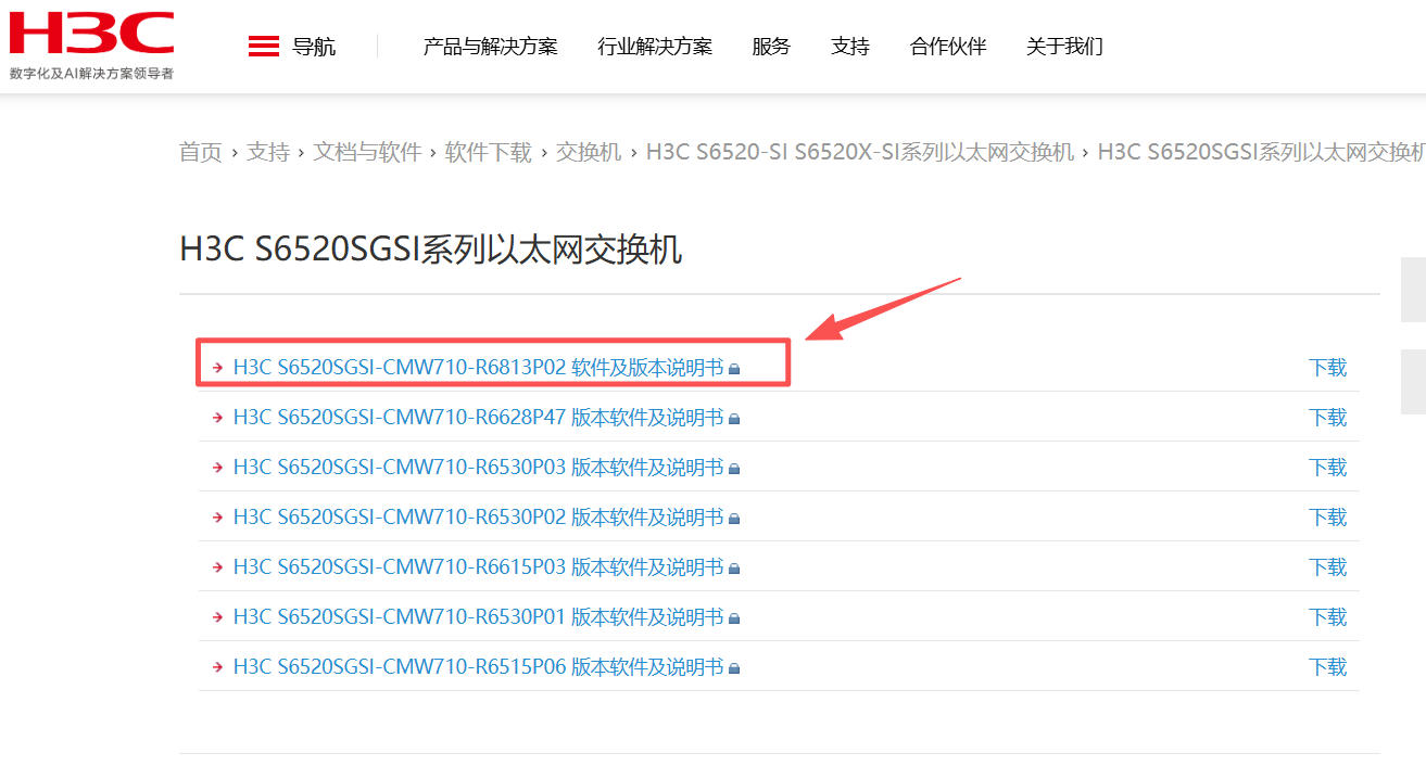

升级看看,不知道最新版本是否支持。链接发不了,转成二维码了,你试试。
首页支持文档与软件软件下载交换机H3C S6520-SI S6520X-SI系列以太网交换机H3C S6520SGSI系列以太网交换机

这个是最新版本吧,通过WEB界面软件更新,把IPE文件上传更新就可以了吗
粉丝:48人 关注:2人
  1. 设备最新正式版本为 CMW710-R6813P02,新旧版本可直接升级,但升级后依旧会出现第三方配件提示;
