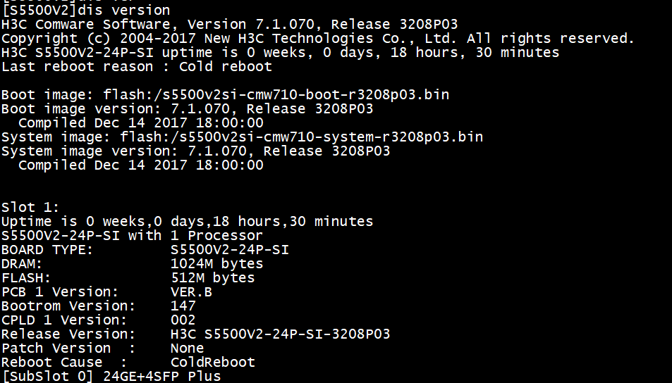

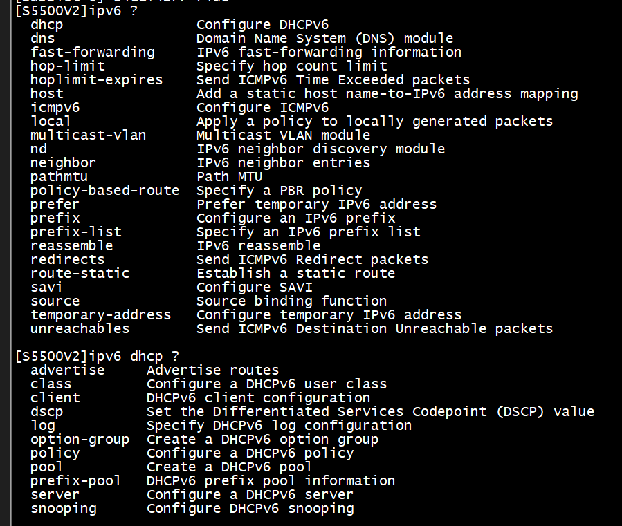

手册也翻个遍,居然没找到启用ipv6 dhcp enable命令,人都要爆炸了。真怀疑这玩意儿是不是三层交换机了。

你在ipv6 dhcp ?里看到的server选项,就是用来配置接口 DHCPv6 服务器功能的,不需要额外敲ipv6 dhcp enable。

你的固件版本是3208P03,是 2017 年的老版本,建议升级到最新稳定版(比如3220P11),修复了很多 IPv6 兼容性问题。

默认开启的啊
粉丝:0人 关注:2人
v7版本以后,ipv6功能都是默认开启的了
粉丝:10人 关注:47人
默认开启的。有空可以先升级一下设备的系统版本
