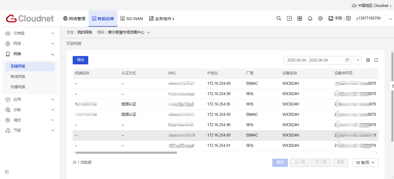

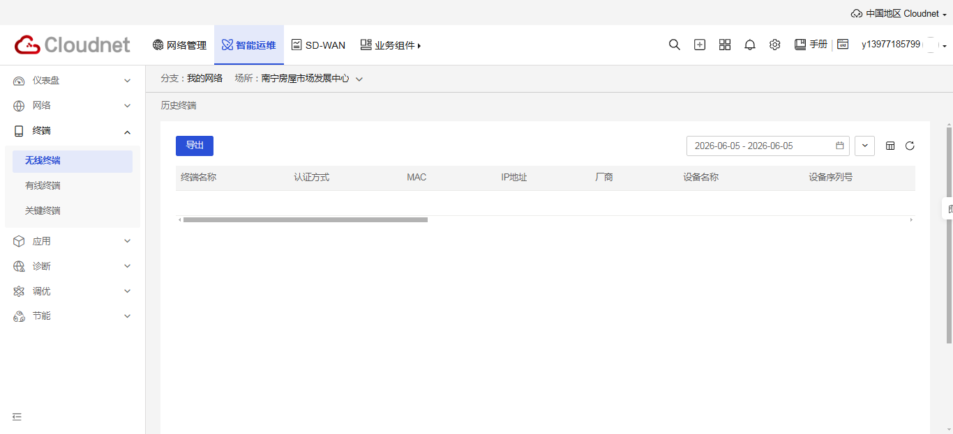

华三云简平台的智能运维的无线终端历史终端,4号能显示,但是5号不能显示,5号我确定是有手机连接的,我的手机就是正常连接使用的

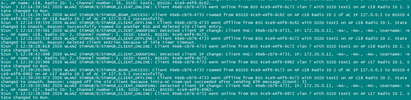

zhiliao_LRuU2J 知了小白
