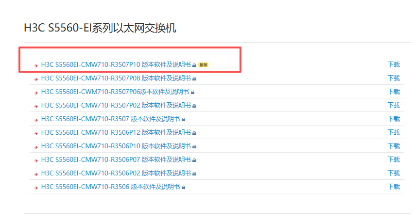

针对 H3C S5560-54C-EI 交换机因软件版本过低导致漏洞的问题,通常可以通过升级系统版本或安装安全补丁来解决。以下是详细的处理方案与操作指南:
1. 核心解决方案
  • 直接升级软件版本(推荐):这是修复底层漏洞最直接有效的方法。您可以前往 H3C 官网的 iService 版本推荐工具中搜索该型号,下载官方推荐的最新稳定版(例如社区建议的 R6628P47 及对应补丁)。
  • SSH 安全加固配置:如果短期内无法完成版本升级,可通过命令行临时关闭 Telnet 服务、强制使用 SSHv2 协议,并禁用弱加密/哈希算法来降低被扫描出中高风险的概率。

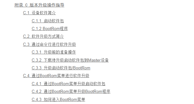

第一步:升级前准备(极其重要)
  • 执行 display version 命令查看当前的 BootROM 版本号。注意新版系统对 BootWare 有最低版本要求(如部分 V7 版本要求 BootROM 达到 119 及以上),若过低需先升级 BootWare。
  • 执行 save safely 备份当前配置文件,并将配置文件导出至本地备用。
  • 检查设备存储空间,清理无用文件以确保有足够的 Flash 空间存放新的 .ipe 或 .bin 升级包。
第二步:上传与加载固件
  • 通过 TFTP/FTP 将下载的升级包上传至设备的根目录,并核对文件的 MD5 值是否与官网一致,防止文件损坏。
  • 指定新版本为主用启动包:boot-loader file <新文件名>.ipe main。
第三步:重启与验证
  • 执行 reboot 命令重启设备。
  • 设备启动完成后,再次使用 display version 和 display boot-loader 确认新版本是否生效。
