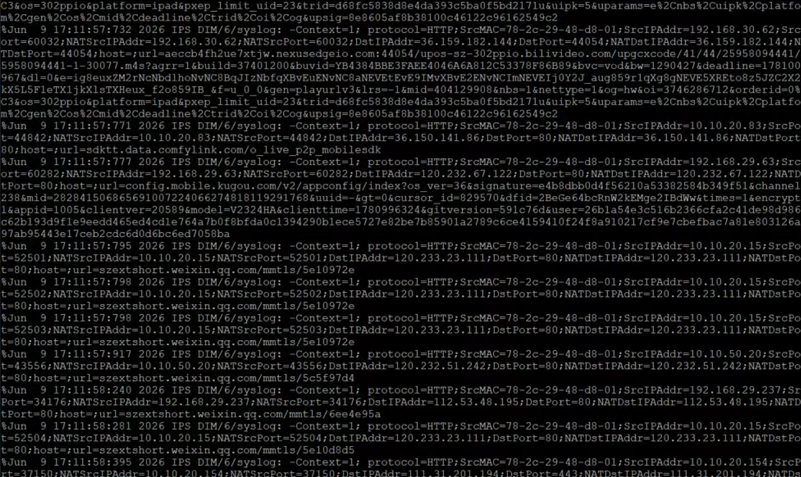

请教下各位大佬,这个是什么原因呀,我给他升级了一下版本就这样了

一、为什么升级后出现满屏日志?
  1. 升级导致日志配置被重置
    固件升级后,设备的日志输出策略恢复到了默认状态,原本只发送到日志服务器的 syslog 日志,现在同时被输出到了 Console 控制台,所以你能看到满屏的 HTTP/IPS 流量日志。
  2. 你看到的这些是什么?
    从日志内容看,都是标准的 syslog 格式:
    • COntext=1; protocol=HTTP:说明是 HTTP 流量日志
    • SrcIPAddr=192.168.30.62; DstIPAddr=36.159.182.144:源 / 目的 IP 和端口
      这些都是正常的流量审计日志,不是报错,只是输出位置变了。
二、怎么关掉控制台日志输出?
你需要通过 Console 口登录设备,执行以下命令,把日志从控制台关闭,恢复正常命令行界面:
bash
运行
# 1. 进入系统视图 <H3C> system-view # 2. 关闭控制台信息输出(关键命令) [H3C] info-center console disable # 3. (可选)同时关闭终端监视器输出 [H3C] undo terminal monitor # 4. 保存配置,避免重启后恢复 [H3C] save
执行完 info-center console disable 后,日志会立即停止在控制台刷屏,恢复正常的命令行操作界面。
三、补充说明(避免你后续踩坑)
  • 日志本身是正常的:这些 HTTP 流量日志说明 IPS 模块工作正常,只是输出位置不对。
  • 升级不会删除配置:这种情况通常是升级包覆盖了部分默认配置,不会清空你的策略和地址池,升级前的业务配置还在。
  • 如果要保留日志:可以通过 info-center loghost x.x.x.x 把日志重新定向到你的日志服务器,不用再输出到控制台。
四、如果操作后还是刷屏?
可以先临时关闭所有日志输出,再排查:
bash
运行
<H3C> info-center disable
这会直接关闭所有日志功能,适合紧急恢复操作界面使用,后续再按需开启日志服务器配置

IPS日志
不需要关闭相应功能
一直有
zhiliao_sEUyB 发表时间:2026-06-09 更多>>
这种需要中断吗
zhiliao_34HOrX 发表时间:2026-06-09
不会终端,就说相应的日志功能
那一直跳也不是个事吧,有啥命令可以关吗,还是说只用web看呢以后
undo t m 回车。就不显示了
好吧,那这个是正常的嘛,如果是的话大概要持续多久呀佬
日志是正常的
一直有
