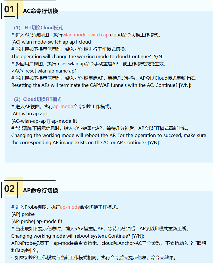

针对您遇到的 H3C WA6530 瘦AP(FIT)转胖AP(FAT/Cloud)的问题,以下是详细的解答与操作指导:
一、 需要刷固件版本吗?
不需要单独下载或刷入传统的“胖AP固件”。
WA6530 属于 Wi-Fi 6 AP,出厂默认使用的是 V7 版本的“三合一”版本包。这意味着 FAT(胖)、FIT(瘦)和 Cloud(云AP)三种模式是共用同一个启动文件的。因此,您无需重新刷机,直接在 BootWare 菜单中修改模式,或者在系统命令行中执行切换命令即可实现无缝转换。
二、 为什么在 BootWare 里没找到切换选项?
您目前看到的界面是 BASIC-BOOTWARE MENU(基础引导菜单),这个菜单主要用于串口参数设置和 BootWare 程序的更新,并不包含 AP 工作模式的切换功能。
要切换模式,您需要进入 EXTENDED-BOOTWARE MENU(扩展引导菜单)。具体方法如下:
  1. 给设备断电重启,紧盯控制台输出。
  2. 当屏幕出现 Press Ctrl+B to access EXTENDED-BOOTWARE MENU... 的提示时,迅速按下 Ctrl + B 键。
  3. 此时会进入扩展菜单,在该菜单下按快捷键 Ctrl + Y,即可看到 Change AP Mode(切换 AP 模式)的专属选项。
三、 推荐的瘦切胖操作方法
既然您的设备目前能正常启动且处于瘦AP状态,最稳妥、最简单的方法是通过命令行直接切换,无需折腾 BootWare:
  1. 通过 Console 线或 Telnet/SSH 登录到该瘦 AP。
  2. 进入系统视图并执行切换命令:
    <H3C> system-view [H3C] ap-mode cloud # 输入此命令将瘦AP切换为胖AP(V7新版本统称为Cloud模式)
  3. 系统会提示重启生效,输入 Y 确认。等待设备自动重启后,即变为胖AP,可通过 Web 界面(默认 IP: 192.168.1.1,账号 admin / h3capadmin)进行管理。
(注:如果您后续想切回瘦AP,只需登录胖AP,将上述命令改为 ap-mode fit 即可)
