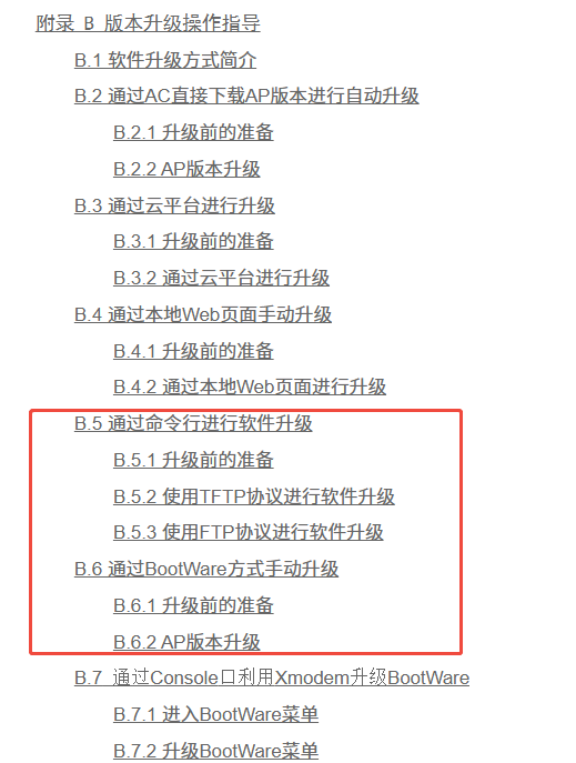

https://www.h3c.com/cn/d_202603/2792362_30005_40.htm

楼上您好。您给的链接打不开,404。。我按你说的官网找。没有它专用的程序,只有三合一程序,而且我都试过了。卡启动。求它的原始程序,谢谢。先刷活它。
