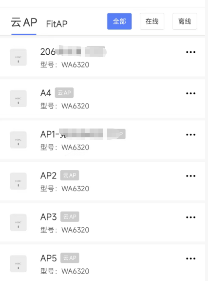

AP在cloudnet平台中,显示离线
2026-06-10提问
  • 0收藏,2777浏览
      AP直接线路可以上网,网络中有防火墙设备。AP生成的wifi网络可以上互联网。AP上也能ping以上服务器地址(152.136.24.133、49.232.149.153、82.157.66.158、82.157.44.71、82.156.245.90、81.70.176.7、49.232.27.24、43.138.8.83、101.42.20.242、82.156.152.10、49.232.22.143、101.42.30.13、43.138.35.245)

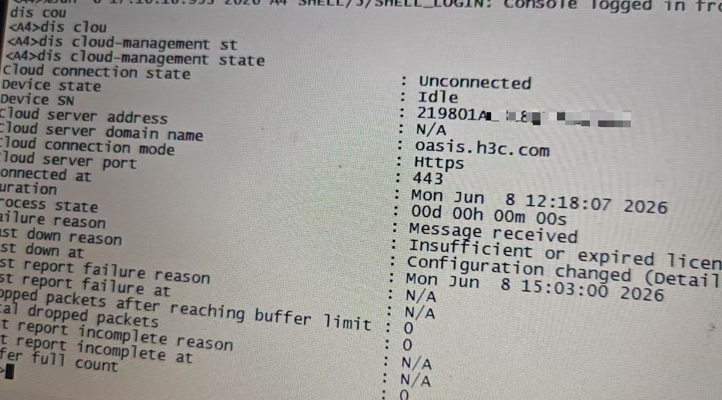

从你的 display cloud-management state 日志可以直接定位问题:
plaintext
Cloud connection state : Unconnected
Failure reason : Message received
Last down reason : Insufficient or expired license
根本原因:AP 与 Cloudnet 平台的授权不足 / 已过期,导致连接被平台主动拒绝,直接离线。
虽然你能 ping 通服务器地址、AP 也能正常上网,但平台侧因授权问题不接受该 AP 的注册请求,所以显示离线。
一、先解决核心:授权问题(最优先级)
1. 平台侧检查授权
登录 Cloudnet(云简网络)控制台
进入 资源管理 → 授权管理,查看:
当前账号下的 云 AP 授权数量 是否足够(WA6320 需要独立的云 AP 授权)
授权是否在有效期内,是否已过期
已在线的 AP 数量是否已达授权上限
2. 快速修复方式
若授权不足:
联系 H3C 代理商 / 原厂,购买对应数量的 云 AP 管理授权
在控制台激活授权,同步后等待 5-10 分钟,AP 会自动重新注册
若授权已过期:
续费授权,激活后平台会恢复对该 AP 的管理权限
若不再使用云管理,可将 AP 切换为 Fit/Fat 模式,脱离 Cloudnet 平台

针对您的 AP 在 Cloudnet(云简网络)平台显示离线,但本地 WiFi 正常且能 ping 通部分服务器 IP 的情况,这通常是由于AP 与云平台之间的控制通道被阻断或解析异常导致的。由于您提到网络中存在防火墙设备,请重点按照以下优先级进行排查:
1. 检查 DNS 解析配置(最常见原因)
虽然 AP 能 ping 通公网 IP,但如果无法正确解析云平台的域名,依然会判定为离线。
  • 排查方法:登录 AP 后台,检查其获取的 DNS 是否为公共可用 DNS(如 223.5.5.5 或 114.114.114.114)。如果 DNS 是路由器内网 IP 且未做转发,会导致解析失败。
  • 验证命令:在设备上执行 ping cloudnet.h3c.com。如果不通但能 ping 通外网 IP,说明需要修改设备的 DNS 配置。
2. 检查防火墙端口放通策略(关键步骤)
AP 必须通过特定的 TCP 端口与云平台保持长连接心跳,普通的 ICMP (Ping) 测试无法代表该业务连通性。请务必在防火墙上确认以下 IP 和端口已完全放通:
  • TCP 443 / 80:用于登录、认证及基础通信(涉及 IP 如 101.36.161.141、101.36.161.146 等)。
  • TCP 19443:这是云简设备建立连接的核心端口(涉及 IP 如 101.36.161.120),极易被企业防火墙默认拦截。
  • 建议操作:为避免遗漏,建议在防火墙上将 H3C 云简网络相关的所有已知 IP 段及上述端口加入白名单。
3. 核对云平台连云配置与 License 状态
  • 域名与端口匹配:通过 Console 或 SSH 登录 AP,执行 display cloud-management state 命令。检查输出中的 Cloud server domain name 是否为 cloudnet.h3c.com,以及端口是否为 19443 或 443。若不正确,需手动添加配置:
    [Sysname] cloud-management server domain cloudnet.h3c.com [Sysname] cloud-management server port 19443
  • License 有效性:登录 Cloudnet 平台,进入“设置 > License 许可”,确认账户下是否有可用的云 AP License。若 License 过期或数量不足,新配置将无法下发,设备也会受限。
4. 检查 MTU 值与 STP 干扰
  • TCP MSS 过大:AP 与云平台基于 TCP 协议通信,如果网络出接口的 TCP MSS 过大,会造成报文分片甚至丢弃。可尝试在网关设备上将通往云平台的出接口 TCP MSS 值修改为小于 1400(例如 tcp mss 1280)。
  • STP 拓扑变更:如果 AP 频繁出现上线又离线的情况,可能是对端交换机启用了 STP 功能。当接收到 STP TC BPDUs 时会导致 ARP 表项丢失,进而引起心跳超时。建议在接入交换机的 AP 端口上禁用 STP 功能。
5. 查看本地日志与重启测试
  • 使用 display logbuffer 命令查看 AP 本地是否有报错信息(如认证失败、DNS parse failed 等),这能提供最直接的故障线索。
  • 完成上述网络侧调整后,建议直接拔掉 AP 电源等待 10 秒后重新插上,排除设备临时假死状态,观察其是否能重新向云端发起注册。
