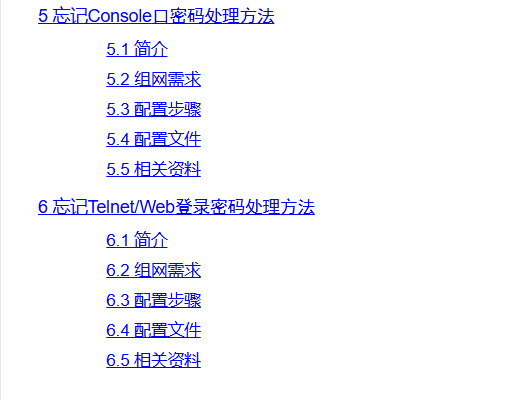

您好,默认没有,需要自己配置
参考手册 5 忘记Console口密码处理方法
