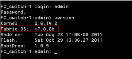

这是光纤交换机,光纤端口没有MAC地址这种概念。
SSH访问光交的管理端口,登录CLI,执行命令version,输出信息中Fabric OS一项就是光交的固件版本。
执行命令switchshow,输出信息中,switchWwn一项就是光交的WWN。

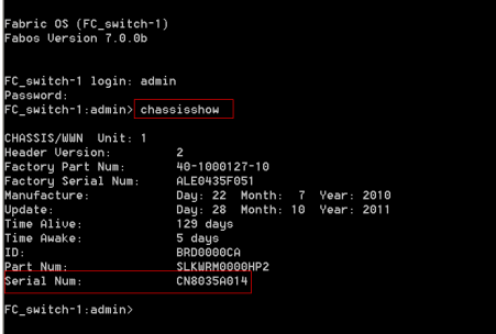

version命令查看版本信息
Chassisshow查看序列号
