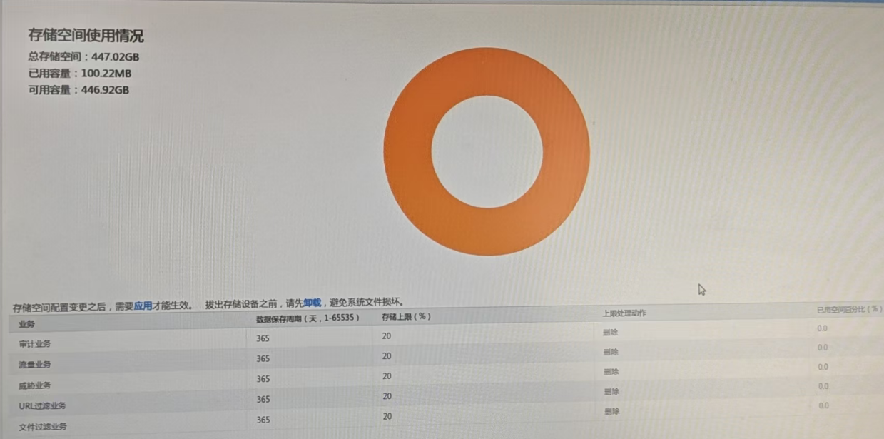

老版本防火墙新增完硬盘,流量日志存储条目没有增加,还需要命令行单独设置吗?
2026-06-11提问
  • 0收藏,1006浏览
雾霾 二段
流量日志存储上限20%,已用0%
怎么设置使得流量日志能查看更多条目

五、关键步骤 4:Web 界面必须 “应用” 配置
你截图里的 Web 界面配置只是业务日志的存储策略,但底层日志写入路径还是 Flash,需要:
完成上述命令行配置后,回到 Web 界面
进入「存储空间使用情况」页面,点击底部的 **「应用」** 按钮
保存配置并重启防火墙(老版本部分配置需要重启生效)

针对您遇到的老版本防火墙新增硬盘后,流量日志存储条目未增加的问题,通常不需要在命令行进行复杂的单独设置。
结合相关技术资料,您可以按照以下逻辑进行排查和配置:
1. 确认硬盘是否被系统成功识别
首先需要确保新加的硬盘已经被设备正常读取。对于部分老版本(如 H3C F100/F1000 系列),安装完硬盘后可能需要在命令行视图下手动执行 fdisk 及 format 命令对硬盘进行分区和格式化操作。如果硬盘未被正确识别或初始化,自然无法写入数据。
2. 检查日志功能是否在 WEB 界面开启
硬盘物理就绪后,还需要在设备的 Web 管理界面中明确开启相应的日志记录功能。请进入“安全威胁”或“日志设置”等相关模块,确认是否已经勾选开启了“共享上网日志”、“流量日志”或“DPI日志”等功能。只有开启了对应模块的开关,系统才会将产生的流量日志定向写入硬盘。
3. 调整存储上限与保留天数
如果您发现已用空间为 0% 且查不到更多条目,说明日志可能并未实际生成或未写入硬盘。在确认上述两点无误后,您可以在 Web 界面的“日志设置”中,找到对应模块的存储策略:
  • 调大存储上限:虽然您当前设置了 20% 的上限,但建议根据硬盘总容量适当调高该百分比。
  • 延长保留时间:部分防火墙支持通过修改最大保存天数来充分利用硬盘空间。例如 FortiGate 等防火墙默认只保存 7 天日志,您可以通过 CLI 命令 config log disk setting 下的 set maximum-log-age <天数> 将其修改为更长的周期(最高可达 3650 天)。
日志设置里开启相应的日志功能
