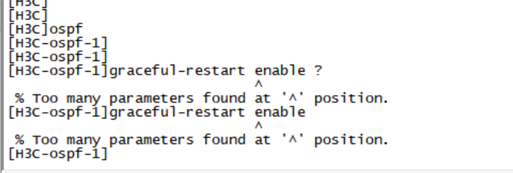

针对现网割接,将锐捷(思科体系)的 OSPF 命令翻译为华三(H3C)命令时,需要注意两者在配置视图和具体关键字上的差异。以下是为您提供的准确翻译及对应关系:
1. router-id ......
  • 锐捷:router-id <ip-address> (在 router ospf 进程下配置)
  • 华三翻译:router id <ip-address> (在全局系统视图 [H3C] 下配置,或者直接在创建 OSPF 进程时带上 ospf 100 router-id <ip-address>)
2. graceful-restart
  • 锐捷:graceful-restart (在 router ospf 进程下开启平滑重启功能)
  • 华三翻译:graceful-restart enable (在 H3C 的 [H3C-ospf-100] OSPF 进程视图下执行)

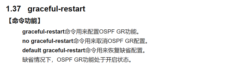

graceful-restart配置进去报错呢
执笔画卿颜1 发表时间:2026-06-11 更多>>
粉丝:2人 关注:0人

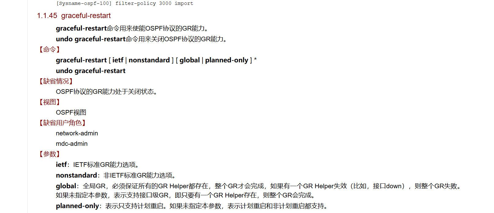

不支持啊 ,配置报错
粉丝:10人 关注:47人
检查下OSPF下GR的命令
对应华三
