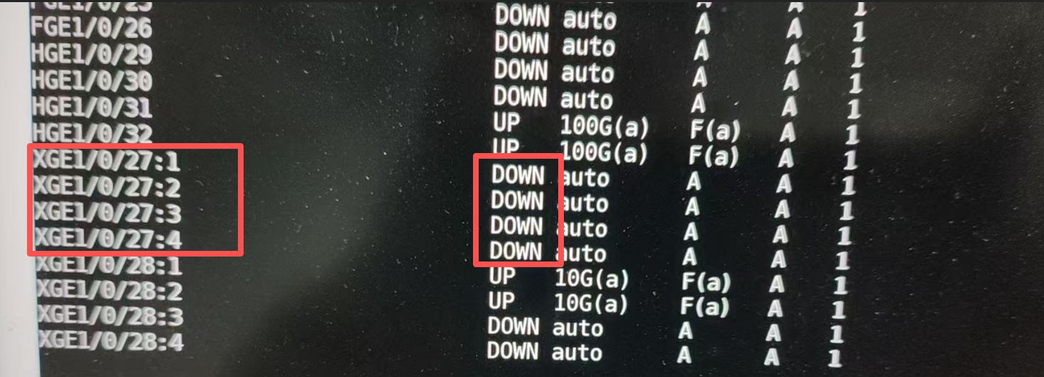

如题,S6550X-32Q-HI使用QSFP-40G-LR4-C配置一分四,但是接口无法UP,是模块不支持一分四吗

:QSFP-40G-LR4-C 本身是支持一分四的,但在 S6550X-32Q-HI 上接口 DOWN,大概率是模块 / 线缆模式、交换机端口拆分配置、兼容性或物理链路的问题,不是模块本身不支持一分四。
一、先搞清楚关键概念
QSFP-40G-LR4-C 模块本身
它是 40G LR4 光模块,内部是 4 路 10G 波长复用,天生支持一分四(Breakout),这是标准特性。
要实现一分四,需要配合 QSFP+ to 4xSFP+ 一分四光纤(Breakout Cable),而不是普通跳线。
S6550X-32Q-HI 端口特性
型号里的 32Q 代表有 32 个 QSFP+ 端口,默认是 40G/100G 模式。
要使用一分四,必须在交换机上手动配置端口拆分(Breakout),把一个 40G QSFP 口拆成 4 个 10G SFP+ 子口(就是你截图里的 XGE1/0/27:1~4)。
二、为什么你的接口 DOWN?按优先级排查
1. 最常见:没配置端口拆分(Breakout)
交换机默认把 QSFP 口作为 40G 口工作,不配置拆分的话,插一分四线不会生成 :1~4 子口,即使手动配置也无法 UP。

三、和 XGE1/0/28:1~2 对比
你截图里 XGE1/0/28:1~2 是 UP 的,说明:
端口拆分功能本身是正常的。
27 号口 DOWN 大概率是模块 / 线缆 / 配置问题,不是交换机不支持。

H3C S6550X-32Q-HI支持QSFP端口拆分功能,但需满足以下条件:
1. 分线器兼容性:需使用官方推荐的QSFP-4SFP10G-CU分线器(如H3C原厂或兼容型号),将40G端口拆分为4个10G SFP+端口,不可使用非标准分线器。
2. 模块与端口状态:
确认QSFP-40G-LR4-C模块被交换机识别:display transceiver interface qsfp x/x(查看模块类型、速率、光功率)。
检查分线器连接:确保分线器两端(QSFP端与SFP+端)插紧,无物理损坏。
3. 配置验证:
端口速率协商:默认自动协商,若强制40G可能导致拆分端口无法UP,需确认端口速率为10G:display current-configuration interface Ten-GigabitEthernet x/x。
端口状态:display interface Ten-GigabitEthernet x/x,若显示administratively down需执行undo shutdown。
4. 固件版本:升级至最新固件(如V7.1.070或更高),旧版本可能不支持QSFP拆分功能。
若以上均正常仍无法UP,需更换分线器或模块测试,排除硬件故障。

H3C S6550X-32Q-HI 交换机在使用 QSFP-40G-LR4-C 光模块进行一分四拆分后,接口无法UP,核心原因是该型号光模块不支持拆分功能。
QSFP-40G-LR4-C 是标准的 40G 长距单模光模块,其内部四个通道是为 40G 链路整体设计的,不具备独立作为 10G 接口使用的硬件能力。要实现 40G 接口拆分为 4×10G,必须使用专用的 QSFP+ to 4×SFP+ 高速线缆或支持拆分的专用光模块,而非普通 40G LR4 模块。
解决方案与操作步骤
  1. 确认硬件兼容性:查阅 H3C 官方《S6550X-32Q-HI 硬件描述》文档,确认哪些 40G 模块支持拆分。通常只有特定型号的 QSFP+ 模块(如 QSFP-40G-SR4-MM850)配合专用线缆才支持此功能。
  2. 更换正确硬件:若需实现一分四,应采购 H3C 认证的 QSFP+ to 4×SFP+ 高速线缆(如 H3C 的 40G QSFP+ to 4×SFP+ DAC),或使用明确标注支持拆分的 40G 模块。
  3. 执行拆分配置:在交换机上进入对应 FortyGigE 接口视图,执行 using tengige 命令,系统会提示重启设备。重启后,原 40G 接口将消失,取而代之的是四个 Ten-GigabitEthernet 接口(如 XGE1/0/27:1 至 XGE1/0/27:4)。
  4. 验证与排错:重启后检查新接口状态。若仍为 DOWN,需确认对端设备是否也正确配置为 10G 模式,且光纤连接无误。可使用 display interface brief 和 display transceiver diagnosis 命令进一步排查光功率、协商状态等。
