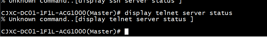

命令行输入display telnet server status 和 display ssh server status 这两条查不到命令
zhiliao_lf5p9o 发表时间:2026-06-11 更多>>
zhiliao_lf5p9o 知了小白
display telnet server status 和 display ssh server status 命令无法识别
