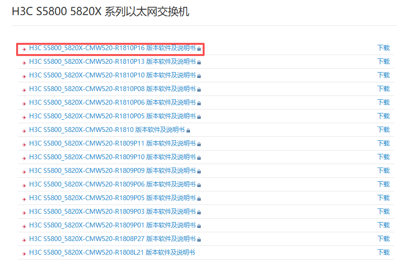

这个设备是双标签,据说最开始是HP的HP A5800-48G-POE+,然后华三收购又是h3c s5800-56c-pwr。
现在的问题就是系统启动以后报错(ffffff)这样的16进制的数据,停住不动了。
刷了2个固件都一样的错,比如S5800_5820X-CMW520-R1810P16.bin.
它应该是用什么版本的固件,求助。。。
这个
https://www.h3c.com/cn/Service/Document_Software/Software_Download/Switches/Catalog/H3C_S5800_5820X/H3C_S5800_5820X/?CHID=116592&v=612
刷最老的版本看看,能否刷上去

我就是刷的这个也报错的,感觉不是正确的包

针对您遇到的 H3C S5800-56C-PWR(原 HP A5800-48G-POE+)启动报错 ffffff 且更换固件无效的问题,这属于典型的系统文件解压异常。结合该设备“双标签”的特殊历史背景,以下是详细的原因分析与解决建议:
一、 核心原因分析
  1. 版本与硬件兼容性不匹配:由于该设备经历过从 HP 到 H3C 的过渡,不同批次或硬件版本的 S5800-56C 对系统文件要求极其严格。虽然您刷入了 S5800_5820X-CMW520-R1810P16.bin,但如果内部版本号或硬件兼容性不符,依然会触发此报错。
  2. 传输过程导致文件损坏:在 BootROM 下通过 TFTP 传输镜像时,如果未加二进制参数或因网络波动导致丢包,极易造成写入 Flash 的文件不完整,从而在解压时报错。
  3. Flash 存储芯片物理损坏(极高概率):如果您已经多次尝试下载官方匹配的固件并重新刷新,但每次都在同样的位置报 ffffff 错误,那么极有可能是交换机主板上的 Flash 存储芯片出现了物理坏块,导致系统文件写入后直接损坏。
二、 排查与修复步骤
为了确认是软件问题还是硬件故障,建议您按照以下步骤进行最后一次排查:
  1. 获取绝对匹配的官方固件:不要使用其他设备上拷贝来的文件。请根据机箱上具体的型号和版本信息,前往 H3C 官网下载中心,下载官方原版配套的 .ipe 固件包(或 boot.bin + system.bin)。
  2. 规范执行 TFTP 传输:进入扩展 Boot 菜单(重启时按 Ctrl+B),配置好 IP 后,务必加上 binary 参数进行传输。例如:tftp [服务器IP] get [镜像文件名] binary。
  3. Boot 环境下直接加载验证(关键):传输完成后不要急着重启,直接在 <boot> 提示符下尝试加载刚传进去的系统包(如 install load flash:/system.bin)。如果这一步卡住或报错,说明文件依然不匹配或已损坏。
  4. 核对文件大小:在 <boot> 界面输入 dir,对比电脑端源文件与交换机 Flash 中的文件大小是否完全一致。
三、 最终结论与建议
如果在严格按照上述步骤操作后,设备依然在解压阶段报 ffffff 错误,基本可以判定为硬件级故障(Flash 芯片损坏)。
这种情况属于硬件损坏,无法通过常规刷机修复。建议您立即联系 H3C 官方售后技术支持(400热线),提供设备的序列号(SN)及详细的报错截图,申请硬件返修检测或更换主板。

HP A5800-48G-POE+ = H3C S5800-56C-PWR(同硬件),但它是 V5 平台(Comware V5),不能随便刷普通 S5800 V7 镜像;你现在卡在 ffffff,就是 镜像不匹配、传输出错或 Boot 引导坏了。
一、为什么会 “ffffff” 卡死
开机解压完就全是 ffffff,属于典型:
  1. 镜像文件不对型号 / 不对平台(你用的是普通 S5800 V5 或 V7,不是 HP/A5800 专用);
  2. TFTP 没按 binary 传,文件损坏;
  3. Flash 有坏块、Boot 区错乱;
  4. 这台是 HP 贴牌机,必须用对应 HP/H3C 双标的 V5 版本。
二、你这台到底该用什么版本(关键)
  • 硬件:HP A5800-48G-POE+ = H3C S5800-56C-PWR(V5 平台);
  • 只能用:Comware V5,A5800/S5800-56C-PWR 专用镜像;
  • 不能用:
    • S5800_5820X-CMW520-R1810P16.bin(这是 5820X / 普通 5800,不兼容 PWR/HP 版);
    • V7 镜像(7.1.0xx):硬件是 V5,直接刷会卡死。
正确版本(HP/A5800/S5800-56C-PWR)
  • 推荐稳定版:S5800-56C-PWR-CMW520-R1810PXX(找带 PWR/HP/A5800 字样的 bin);
  • 必须从 H3C 官网 / 400 要对应型号的镜像,不要用网上随便下的普通 5800 包。
三、救回步骤(Bootroom 重新刷,必须 binary)
1. 进 Bootroom(开机按 Ctrl+B)
plaintext
Press Ctrl+B to enter extended boot menu...
密码默认空或 admin。
2. 选 TFTP,必须加 binary(否则必坏)
plaintext
1. Set TFTP parameter - Server IP: 你的电脑IP - Local IP: 192.168.1.1 - Gateway: 192.168.1.254 2. Download file to flash: tftp 192.168.1.1 get S5800-56C-PWR-CMW520-R1810PXX.bin flash: binary
不加 binary,传完一定 ffffff!
3. 校验 MD5(必须和官网一致)
plaintext
verify /checksum flash:S5800-56C-PWR-CMW520-R1810PXX.bin
4. 设为启动文件
plaintext
boot-loader file flash:S5800-56C-PWR-CMW520-R1810PXX.bin main
5. 重启
plaintext
reboot
四、你之前失败的原因
  • 用了 普通 S5800(非 PWR)的 R1810P16,不是 PWR/HP 专用版;
  • TFTP 没加 binary,文件传坏;
  • 这台是 HP 贴牌 V5 机,和普通 S5800 镜像不通用。
五、一句话总结
  • 型号:HP A5800-48G-POE+ = H3C S5800-56C-PWR(V5);
  • 只能用:带 PWR/HP/A5800 标记的 V5 镜像;
  • 不能用:普通 5800 V5(如 R1810P16)、所有 V7 镜像;
  • 卡死 ffffff:版本不匹配 + TFTP 非 binary 传输。
