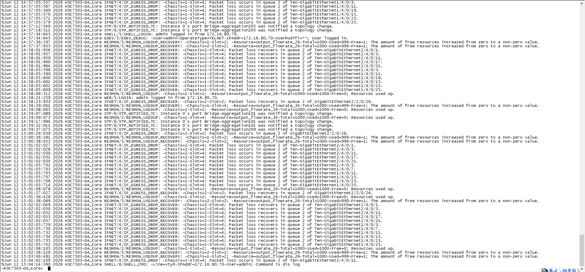

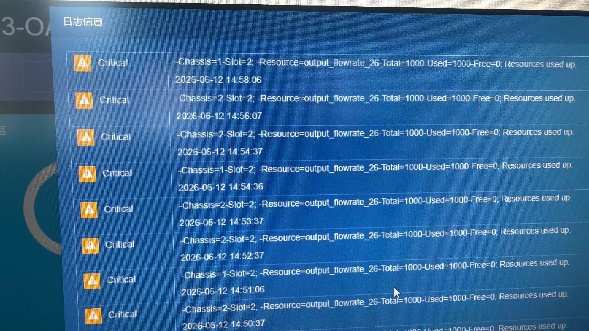

H3C 7503一直报这个错误是什么意思
Chassis=1-Slot=2, -Resource=output_fowrate_26-Total=1000-Used=1000-Free=0, Resources used up

这表示 S7503 设备 2 号业务板上,名为 output_flowrate_26 的硬件资源已经耗尽(Total=Used=1000),这是交换机芯片上用于管理出方向流量速率 / 队列调度的专用资源,耗尽后会直接导致端口丢包、业务中断。

从你第二张日志截图可以看到,告警伴随大量 IFNET/4/IF_EGRESS_DROP(端口出方向丢包),这正是资源耗尽后的直接后果。
