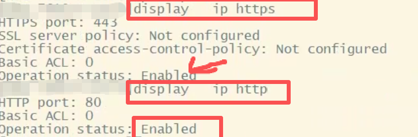

上面这个问题敲下面这个命令
undo smart-mc enable
你web登录不进去看一下,这两个是不是都是enable
display ip http
display ip https
