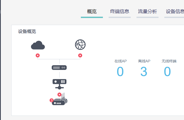

MSG-360-4目前是做为AC使用,宽带正常的情况下,不知道为什么突然离线了 无法使用  登录WEB管理看到设备是离线状态的,云简上面也是离线的,求支援,谢谢!

内网宽带能正常上网,但设备本地 Web、云简 Cloudnet 平台均显示离线;
数据:在线 AP=0,离线 AP=3,全部 AP 失联,AC 本身与云平台心跳中断。
