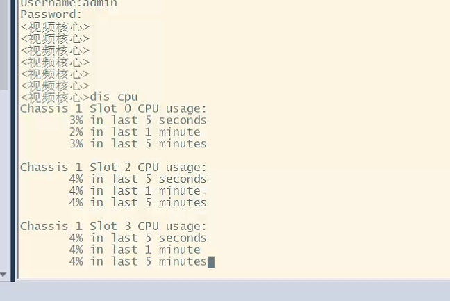

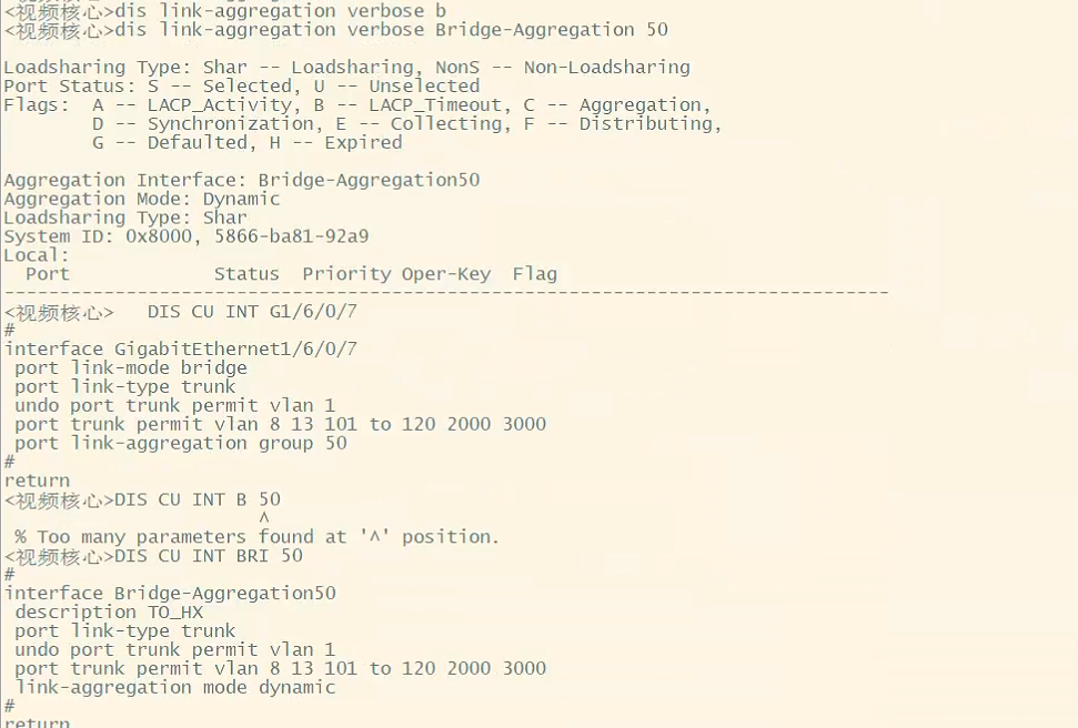

查看版本、查看cpu、查看链路聚合都卡、查看日志和dis cu 又正常,v5的操作版本

dis cpu只输出整机 CPU 占用,但V5 中查看链路聚合、VLAN、版本、日志需要主控向所有业务槽位下发采集报文,若某块业务板卡 CPU 卡死、板卡通信异常,主控等待板卡应答就会出现长时间等待,超时后直接截断输出,表现为 “卡几秒无回显”。
从你截图看 Slot0/2/3 CPU 仅 3%~4%,但Slot1 业务板状态未知,大概率 Slot1 单板异常、板间通信拥塞。
2. LACP 聚合成员端口状态遍历开销过大
Bridge-Aggregation50 为动态 LACP 聚合,执行dis link-aggregation verbose会逐个读取所有成员端口 LACP 协商状态、远端设备信息;如果对端设备 LACP 报文交互异常、协商超时,本地遍历端口时会等待定时器,造成命令卡顿。

步骤 2:优化 LACP 聚合,消除链路聚合查询卡顿
查看聚合端口协商状态,定位异常成员口
plaintext
display link-aggregation summary
display lacp neighbor
对协商异常、频繁 flapping 的端口,检查对端配置是否同为 dynamic 动态聚合、VLAN 允许列表是否一致;
临时简化查询,不加 verbose 快速验证:
plaintext
# 无详细遍历,秒回显
# 卡顿消失=verbose遍历成员端口导致延迟
优化 LACP 超时,减少等待时长:
plaintext
interface GigabitEthernet1/6/0/7
lacp timeout fast

只保留正常业务板,shutdown 其余槽位接口,执行dis link-aggregation verbose:
恢复流畅 = 某块业务板硬件 / 进程异常;
清空日志后dis vlan秒出 = 日志缓冲区溢出;
执行dis link-aggregation summary不卡、带 verbose 卡 = LACP 成员端口协商遍历耗时。
