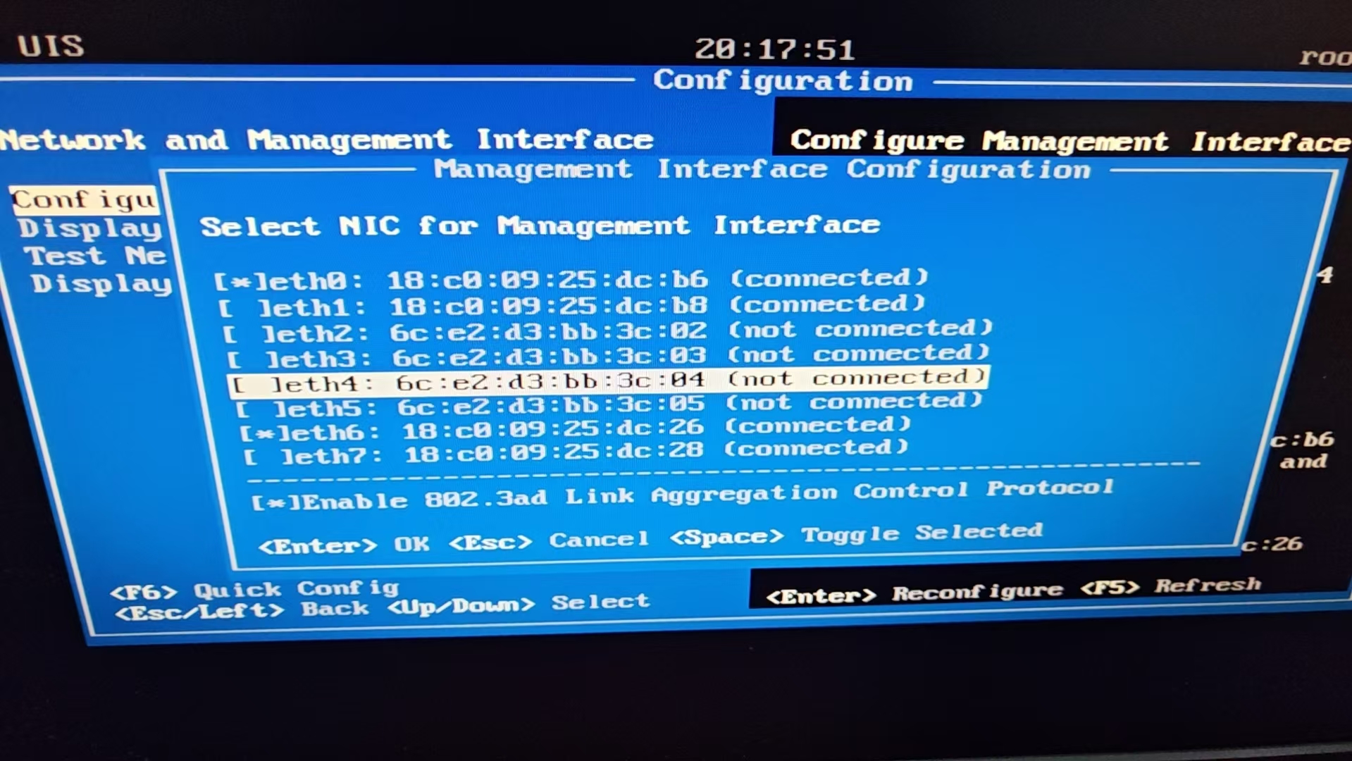

服务器怎么退回到网络配置页面 现在在命令行界面
2026-06-17提问
  • 0收藏,1063浏览
粉丝:48人 关注:2人
UIS 计算节点 CVK 本地控制台返回上一级操作步骤
一、当前界面说明
你现在处于「管理网口网卡选择」子菜单,底部提示按键:
<Esc/Left> Back 代表 ESC 键 或者 左方向键 返回上一级网络配置主页面。
二、退回操作
  1. 直接按键盘左上角 ESC(Escape)按键
    即可退出当前网卡选择窗口,回到左侧带 Config / Display / Test Net 的 Network and Management Interface 主配置界面。
  2. 备选:按键盘左方向键 ←,效果和 ESC 一致。
补充按键速查(界面底部全部快捷键)
  • ESC / 左箭头:返回上一级菜单
  • 上下箭头:切换选项
  • 空格 Space:勾选 / 取消网卡(* 代表选中)
  • Enter:确认进入 / 保存
  • F5:刷新网口链路状态
  • F6:快速配置管理 IP
若误按 ESC 退到最外层 root 命令行(纯黑命令界面)
输入菜单启动命令重新进入网络配置界面:
plaintext
nis-setup
执行后会重新弹出蓝色图形化配置菜单,再选择 Network and Management Interface 即可。
