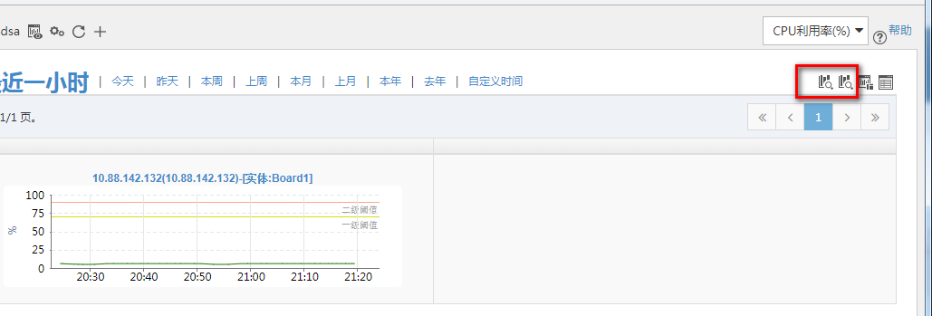

IMC7.0版本生成报表的模板怎么添加设备的CPU与内存利用率。

现在版本都7.3了,7.0比较老了。一般报表模板里面的报表都是定义好的,没办法单独添加,不过如果想要CPU和内存的,可以在性能管理,性能视图里面自己增加对应设备的监控项目,这样在查看内容的时候就可以导出报表了,我看7.1版本这样操作是没问题的。
