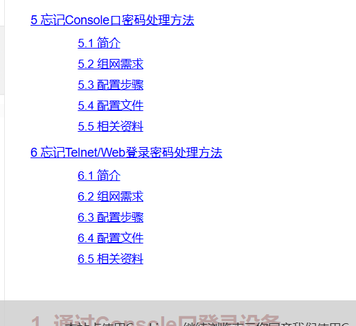

打开你的电脑,在浏览器输入知了社区,找到这个帖子,要么在别人下面评论,要么点我名字。
参考手册,要么用console线,要么使用管理地址登录。
登录设备快速配置指南
密码不知道也可以参考,
