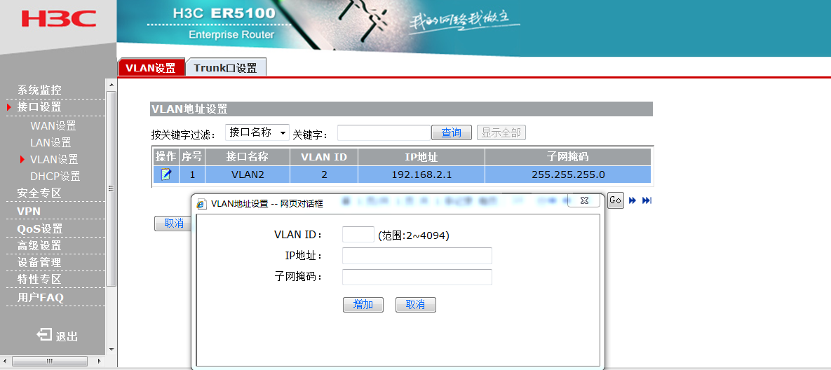

有没有案例,路由器3200是图形界面的,对接交换机,交换机端口做trunk ,路由器lan口怎么建vlan配置虚接口
需要路由器3200的lan口详细操作说明

点击接口设置---vlan设置---新增:
然后点击trunk设置,点击连接交换机的端口,添加上允许通过的vlan
您在 接口管理——vlan设置  设置里面找找看是否能找到你需要的配置选项。
