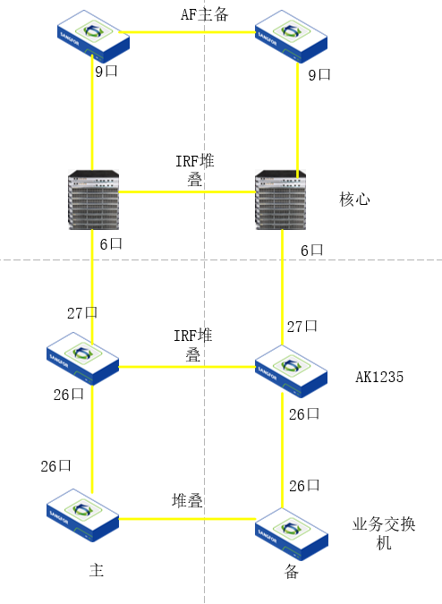

AK防火墙做的IRF堆叠,核心6口一聚合组,防火墙26口一个聚合组,27口一个聚合组,业务交换机26口一个聚合组 都是trunk all  互联   现在是外部网络访问不正常,有点像是来回路径不一致???
因为业务链路都是千兆,好像不太合适做主备。RBM双主的话,不确定会话问题一样?

主要客户原来是核心-接入模式,trunk放通,网关都在核心上,不太好改核心和接入配置。而且链路是千兆的,业务是超融合业务,做主备的话 ,怕链路带宽不够 。RBM双主二层口能对接吗,一般都是三层口对接

一、故障根因精准定位(你的拓扑天生会产生不对称流量)
1. 拓扑流量转发逻辑
  1. 上下层均为双机 IRF 堆叠 + 跨设备 LACP 聚合:核心交换机 IRF(6 口聚合)↔ AF 两台 IRF(27 口聚合)↔ 业务交换机 IRF(26 口聚合)
  2. 交换机聚合基于源目 MAC 哈希分担流量:请求报文走 AF-A,回程报文极可能哈希到 AF-B,形成非对称往返路径
  3. AF 是状态检测防火墙:首包在 AF-A 生成会话表,回包到达 AF-B 无对应会话,直接丢弃,表现为外部访问卡顿、丢包、时通时断,完全匹配你描述的现象深信服

方案 A:保留 IRF 堆叠,开启【双机聚合】(推荐,千兆链路负载均衡)
适合你现状:现有 IRF 不改动,千兆链路全部同时承载流量,不浪费带宽,根治不对称丢包
核心原理
开启双机聚合后,两台 AF 间建立专用同步通道:
  • 首包在 AF-A 创建会话,回包哈希到 AF-B 时,AF-B 通过同步通道把报文转发回 AF-A 原路返回,保证往返同路径;
  • 实时双向同步完整会话表,任意设备收到回程报文均可识别已有连接,不再丢弃
